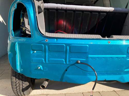

Leute, auf der Jagd nach einem Corsa B mit 8V, mußte ich heute wieder die Gelegenheit beim Schopfe packen, weil ich ein Zeitungsinserat gefunden hatte.
60 PS, DIS, also X14SZ, aus 2.ter Hand, nur 92 Tkm Besitzer hatte ihn ca. 1 Jahr, davor hat er einem Rentner gehört, stand viele Jahre in der Garage.
hab folgendes geprüft : Kein Riß in der B-Säule, Ersatzradmulde einwandfrei, Tankdeckel super, Innenraum alles OK, sogar Reifen sind in Ordnung, bloss kein Orginalradio. (das alles ohne Bilder, Bilder im Anhang von anderem)
Schaut euch bitte die Bilder an, ich brauche eure Expertise. Klar, irgendwas ist immer !
In dem Fall halt die Hinterachse, die verrostet ist. Hab das aber auch mit den Fingern geprüft, es bröckelt viel weg, aber durch ist es nicht. Kleine Rostbläschen (siehe Bilder) an der Karosserie aber die kann ich wohl noch wegschleifen.
Stell ich mir das zu einfach vor ?
Mit Bohrmaschine und Topfbürstenaufsatz Rost wegmachen an der Hinterachse, eventuell auch mit Nagelpistole, und Handbürste, ein paar Rostumwandlermittel drauf (nach guter Überlegung welche), und gut ist erstmal ? Klar muß man das sorgfältig machen, und es wird viel Arbeit sein, aber ich möchte ja auch irgendwas dran machen und lernen.
Die Stelle muß man beobachten und immer wieder pflegen, aber irgendwas wird immer sein bei so einem alten Fzg...Oder wird die Hinterachse einfach unvermeindlich voll durchrosten ?
600 Euro VHS, vermutlich krieg ihn für 500 Euro.
Was meint ihr ?

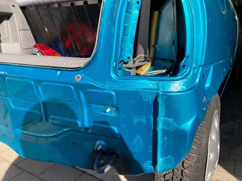

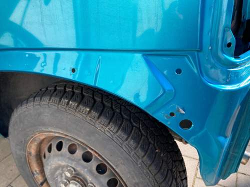

Federaufnahme, Endspitzen hab ich gecheckt, sieht gut, aus, siehe auch die Bilder....

Die meisten Probleme liegen beim Corsa ja unterm Auto, wie auch auf den Fotos gut zu sehen.
@osix Nur von Bildern kann dir hier keiner sagen, ob das was ist oder nicht. Da erkennt man bestenfalls grobe Probleme, aber für Details muss man davor stehen bzw. drunter liegen.
Schau, ob Motor und Getriebe trocken sind, und wie er sich fährt. Wenn der nicht in irgendwelche Richtungen zieht oder sonstwie auffällig ist, ist es schon mal gut.
Das was auf den Bilder an Rost zu sehen ist, sieht alles machbar aus. Aber es viel Arbeit und zeitaufwändig. Mit ein paar Wochen/Monaten musst du da rechnen (wenn du das nebenbei machst). Und mit allen Teilen , Materialien, Rostschutz, Farbaufbau, Konservierung usw. wirst du nochmal 1.000€+ für eine dauerhafte Restauration in die Hand nehmen müssen. (Außer, du brauchst die Kiste nur bis zum TÜV Ende.)
Ich für MICH finde, dass sich sowas lohnt. Aber das kannst nur du für dich entscheiden. Es hängt auch stark davon ab, was du alles bereit oder in der Lage bist, zu tun und in welchem Zeitumfang. Manchmal rechnet es sich auch, mehr Geld für einen besseren Grundzustand auszugeben und dann weniger Arbeit zu haben. Das wiederum zu erkennen, ist manchmal nicht so einfach, wie in vorigen Beiträgen erwähnt.

Ich sehe auf den Fotos weder Endspitzen noch Federaufnahme oben..Aber sei es drum,man sowas eh real sehen und fühlen..

Am Holm vorne hat schon jemand geschweißt. An der Federbeinaufnahme hinten sieht man losen Unterschutz und durch Rost aufgedickte Blechfalze. Da kann was sein, muß aber nicht. Hinterachse kann man abschrauben, also eigentlich kein Thema. Nachdem er unten so aussieht, wie er aussieht, muß man schnellsten tätig werden, bevor er durchrostet. Leider weiß man meistens erst nach dem blankmachen, was Sache ist, und ob man Schweißen muß. Ich hänge an meinem Corsa. Deshalb investiere ich auch mehr, als ich an jedem anderen investieren würde. Da schweißen, Bleche biegen und anpassen zwar zeitaufwendig, aber günstig für mich ist, wäre der Zustand kein Thema. Selbst eine durchgerostete Federaufnahme mit Holm ist eigentlich kein Thema, wenn man will. Nur rechnen tut sich das überhaupt nicht. Also nur für Freaks oder wenn Geld keine Rolle spielt.
