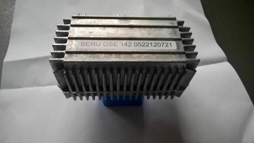

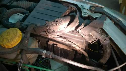

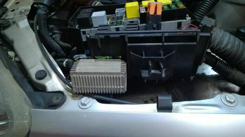

Hallo, mein Corsa c springt wenn er kalt ist bzw. wenn es draußen kalt ist schlecht an. Im Sommer keine Probleme erst so bei unter 10-12 Grad.
Habe schon die Glühkerzen, die Injektoren und das Glühzeitrelais getauscht. Wer hat noch eine Idee für mich

Wird denn überhaupt vorgeglüht, hast du das mal überprüft.
Versuche es mal mit 2x vorglühen hintereinander, ob es dann funktioniert.
Hier war das Steuergerät defekt und hier klick mich

so hab heute mal das Relais getauscht die Sicherung überprüft und die Glühstifte ausgebaut und dann versucht vorzuglühen. Keine Kerze wurde warm denke mal da kommt kein Strom an. Jemand nee Idee?
