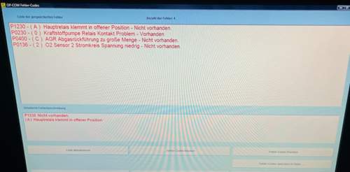

Hallo Zusammen,
Mein C Corsa ist gerade stehen geblieben und springt nicht mehr an. Ausblinken hat folgendes ergeben:
1230 Motorsteuerung
0230 Kraftstoffpumpe
0400 AGR
Weis jemand, an was diese Fehlerkonstellation liegen könnte? Das Relais Kraftstoffpumpe war bisher immer überbrückt und hat so funktioniert. Es kam lediglich die Fehlermeldung 0230 Spannung Kraftstoffpumpe gering.

Hallo Leute. war heute früh auf dem Weg zur Arbeit. Konnte es dadurch nicht weiter überprüfen. Habe jetz mittags es noch mal versucht. Und nach dem zweiten Anlassversuch hat er wohl Benzin bekommen und ist wieder angesprungen und fährt wieder.
Fehler werde ich heut abends mal auslesen. Ich tippe auf die Benzinpumpe?
Anlasser geht. Pumpe hab ich nicht gehört..kann mich aber auch tauschen.

Ich konnte jetzt mal die Fehler auslesen. Bis auf die Meldung mit dem Relais Kraftstoffpumpe (der vermutlich wegen der Brücke auftritt) während Zündung an sind die anderen Fehler nicht mehr vorhanden.
Nach Motorstart verschwindet auch diese Meldung bzw. ist nicht mehr vorhanden.
+2
Bei Zündung an ist das Relais Kraftstoffpumpe inaktiv; bei Motor an ist dann das Relais Kraftstoffpumpe aktiv.
