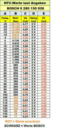

Erstmal Kühlmittel-Temperatur-Sensor tauschen.
Fehlercode auslesen lassen.
Stecker vom KMT-SENSOR abziehen und Spannung messen.
Irgend ein OBD-Tool besorgen zum Livedaten anzeigen lassen.

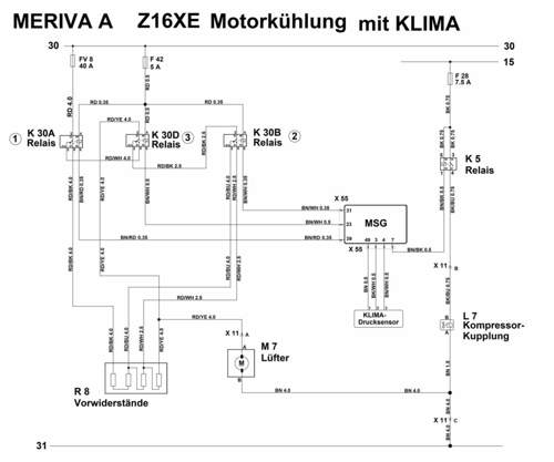

Also habe gerade nochmal geschaut, der Lüfter geht sofort nach Einschalten der Zündung an, ohne laufen lassen des Motors.
Dann haste ne Kabelunterbrechung zum Sensor.
Multimeter besorgen und durchmessen.
Kabelfarben. GRÜN und GRAU .
Eine davon hat ne Unterbrechung.
Stecker X 54 vom MSG abziehen und Kabel durchmessen.
Das ist der mit " M " gekennzeichnete Stecker am MSG bei Deinem MSG.
Da wo mehr Kabel dran sind als am anderen Stecker.
GRÜN liegt am PIN 38
GRAU liegt am PIN 42

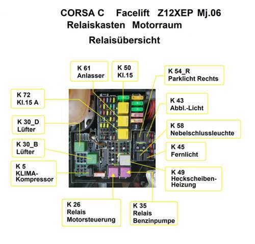

Als Übergangslösung das Relais K 30_D rausziehen.
Dann läuft nur noch die erste Stufe vom Lüfter.
Die Lüfterschaltung ist die gleiche bei Dir.
Nur die Kabelfarben sind anders und es gibt nur eine Sicherung für beide Relais zum Lüfter.
Die F 52 - 40 Ampere
Relais CORSA C

Ich habe k30 d und k30 herausgezogen- keine Änderunge. Nur wenn ich k30b herausziehe ist Ruhe
Dann besorg 2 Kilo-Ohm-Widerstand mit 0,25 Watt und steck den in den Stecker vom KMT-SENSOR.

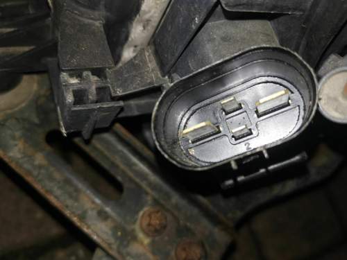

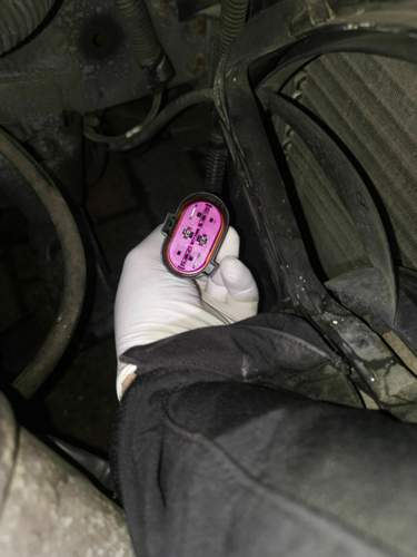

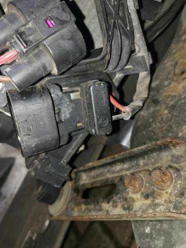

Dann mach mal Bild vom Stecker am Lüfter.
Am besten noch Stecker abziehen und Bild von den Kontakten.
