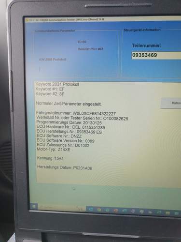

Habe einen Opel Corsa C z14xe mit 140tKm, welcher bei der Fahrt ausging. Er lässt sich nicht mehr starten (Anlasser dreht) Fehlecode P0351-0354 (Zündspule 1 bis 4 defekt)
Folgende Dinge habe ich bereits unternommen/beobachtet:
Getauscht. KWS und Zündspule (Kabel bei Sicht Kontrolle ok).
Bei drehendem Motor (Anlassen) bewegt sich der Zeiger vom Drehzahlmesser.
Startspray bringt den Motor nicht zum laufen (kein Zündfunke).
Kerzen sind trocken, Kraftstoffdruck gemessen 3.5 Bar.
Steuerzeiten sind ok.
WFS, da bin ich nicht sicher, aber alle Tacho-Funktionen sind da (Warnlampen, Beleuchtung), nichts blinkt.
Was könnte es noch sein?
Danke für Eure Hilfe...

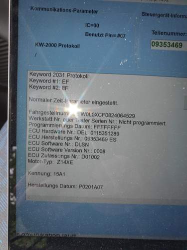

Habe auch das Steuergerät in Verdacht, da die Zündkerzen trocken sind (keine Einspritzung). Würde das Steuergerät an ENDERA Digitaltechnik zur Pürfung senden. Hast Du Erfahrung mit dieser Firma?
Aber erst den neuen NWS einbauen.
So habe die 31 Seiten aus https://www.motor-talk.de/.../...p0351-p0352-p0353-p0354-t5327227.html gelesen und werde nun einmal die Zünspulenversorgung unter Last messen.
- Hella ist gut. Ich habe neulich 40€ im Angebot beim diesem Händler bezahlt: https://www.ebay.de/itm/385729288587
Es ist ein Zündmodul, alle Spulen sind integriert und es kann durchaus sein, daß es die 4 Fehlercodes ausgegeben werden. Ich habe auch mal ein neues Zündmodull das einen Kurzschluss verursacht hat.
- Die Überprüfung bei ENDERA kostet 69€. Die Firma ist nicht unbekannt, ich weiss aber nicht ob alle Funktionen und Anschlüsse/PINs überprüft werden oder nur ob das Gerät ansprechbar ist und grob funktioniert.
- Wenn du OPCOM hast kannst du evtl. ein gebrauchtes besorgen (kosten ab 20€-100€) und damit sofort testen.
Auf die Teilenummer oder Kompatibilität achten.

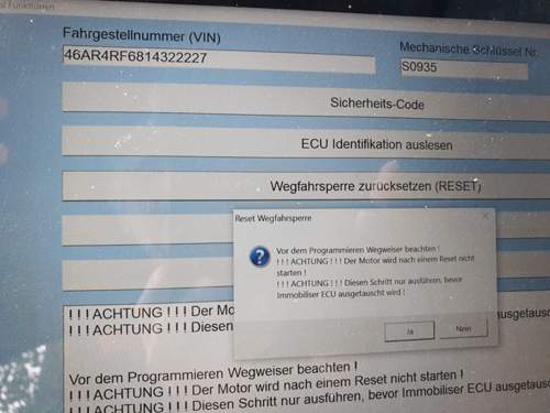

Später dann das MSG und die WFS programmieren oder dein Gerät auf diesem klonen lassen.
Du kannst es wieder verkaufen wenn es nicht geholfen hat.
- Ich habe selbst einmal eines für 40€ gekauft und für 60€ klonen lassen.

Da du die Kabelverbindungen geprüft hast, und das es unwahrscheinlich am Zündmodul liegt, bleib nur das MSG.
Die Fehlercodes P0351-P0354 sind unter den häufigsten wenn das MSG kaputt ist.
siehe:
- https://www.arpatronik.de/.../..._71_Motorsteuergeraet__Reparatur.html
- https://www.actronics-gmbh.de/top-5-der-meist-uberholten-steuergerate
- https://ecu.de/t/opel/motorsteuerger%C3%A4t/multec-s-130
Da gibt es jetzt 2 Möglichkeiten:
- Das MSG zur Prüfung und Reparatur (falls möglich) zu schicken. Kosten > 150€
- Ein gebrauchtes MSG besorgen und damit testen. Falls der Motor startet (geht danach aus wegen WFS),
dann kannst du dein MSG klonen lassen oder mit Opcom programmieren.
Du kannst die Teilenummer mit dem Handy direkt am Motor fotografieren und damit in ebay/kleinanzeigen/Schrottplatz schauen, ob du ein gebrauchtes finden kannst.
