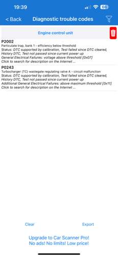

Hallo, Ich habe einen Opel corsa d 2008 1.3 cdti Fahrzeug. Das Fahrzeug blinkt mit der Motorleuchte, Abgasgeruch kommt ins Auto und beim Fahren setzt das Auto sich in den Selbstschutzmodus. Wir haben uns den Fehlercode angeschaut und folgendes erschien:
Das Fahrzeug scheint den dpf regenaration nicht zu starten. Ich bin 40 Minuten lang im 4. Gang bei 3000 Umdrehungen pro Minute auf der Autobahn gefahren, aber nach meiner Einschätzung wurde das dpf immer noch nicht gereinigt.
Die Reinigung des dpf kostet in der Werkstatt 400 Euro. Was empfehlen Sie für die dpf-Reinigung?

Für eine Regeneration dürfen keine relevanten FC abgelegt sein und der 3. verhindert dieses wahrscheinlich. Der 2. könnte ein Folgefehler des 1. sein.
Da also mal gucken warum die Ladedruckregelung nicht funktioniert lt FC.

Nochmal für den Steinmetz in der letzten Reihe: für eine erfolgreiche Reg. dürfen idR KEINE FC gespeichert sein, außer eben solche die direkt damit zu tun haben, wie der 1. oder ggf auch der 2. als Folge-FC des 1.
Wird eine manuelle Reg. angestoßen zeigen ordentliche Geräte sowas auch an, ebenso wie die Grundbediengungen wie Tankfüllstand, Motortemp und dass das Fzg auf festem/hitzebeständigem Untergrund stehen muß.
Was hat das denn mit dem P0110-05 auf sich, was man da noch sehen kann oben rechts?

ich würde ja mal eine Auge auf die Ladedruckregelung werfen (P0243). Wenn es vorne schon nicht stimmt, kann es "hinten" nicht besserw erden.

Gestern habe ich die Fehlercodes mit obd2 gelöscht und bin auf die Autobahn gefahren. Ich habe auch das dpf-Reinigungsschlupfmittel eingesetzt. Ich bin 40 Minuten im 4. Gang bei 3000 gefahren. Dann habe ich 10 Minuten lang im 6. Gang bei Tempo 140-150 getestet. Kein Fehler etc. ist bisher nicht gekommen.
Ich habe mir die letzte dpf-Generation nochmal von obd angeschaut, es stellte sich heraus, dass er 40 Minuten lang nicht regeneriert hat. Aber es gab noch keinen Fehler.
Ich weiß nicht, ob ich es gut oder schlecht gemacht habe.
Ich weiß nicht, ob ich den Druckfehler trotzdem dem Servicecenter melden soll. (P0243-11)
