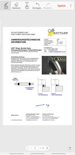

Kann man als dichtringe auch die sogenanten usit ringe nemen sind bedeutend billiger als beim opelhändler
Usit-ring setzt man ein wenn man Flach-auf-Flach dichtet und dabei der metallene Stützring ein überquetschen der Dichtung verhindern muss.
... vermutlich ist der Hochdruckschlauch aber "nut-dichtend" bzw. "Seitenwanddichtend" ... damit gehört da ein O-ring mit passender Schnurstärke und aus PASSENDEM Material hin.
Weisst Du welches Dichtmaterial sich unter den Einsatzbedingungen mit dem Kühlmittel verträgt und geringe Diffussionsrate hat? Nein? Dann kauf einfach die richtige Dichtung
Möglich wären EPDM, HNBR oder PTFE (letzteres ist natürlich nicht flexibel). Ich würde HNBR nehmen.
Einfach die Original Dichtung kaufen...
