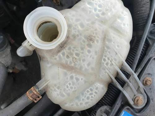

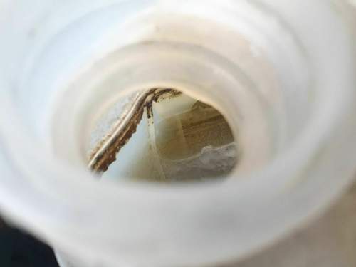

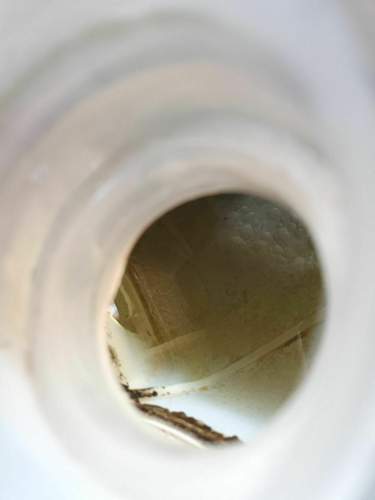

Ich habe heute den Öldeckel aufgeschraubt und ich finde das Öl
sieht irgendwie nicht gut aus (siehe Bilder) Es sieht aus wie Pudding.
Das letzte mal Ölwechsel war 06/2018. Ich weiß das ist etwas lange her.
Nun sagt Kollege A zu mir dass das nach Zylinderkopf aussieht und ich
Auf keinen Fall einen Ölwechsel machen soll. Ich solle stattdessen Dichtmittel für Kühlung und Motor besorgen von Liqui Molly "Öl-Verlust Stop 300ml".
Allerdings habe ich eigebtlich kein Ölverlust (zumindest nicht das ich wüsste.)
Ein anderer Kollege, Kollege B sagte, da wäre Wasser im Öl. Weil ich
viel Kurzstrecke fahre. Ich fahre 2x10 Km zur Arbeit hin und zurück am Tag.
Ist das noch Kurzstrecke?

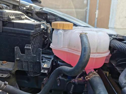

Jedenfalls sagt Kollege B ich solle auf gar keinen Fall Dichtmittel in die Kühlung geben da das zur Verstopfung führt. Ich soll nur einen Ölwechsel machen und Kühlwasser auffüllen (da etwas zuwenig drinnd). Mehr nicht.
Was würdet Ihr mir raten ?
Vielen Dank im Voraus !
Öldeckel
Öldeckel 2
Kühlmittel unterhalb Grenze

Ewig keinen Ölwechsel mehr gemacht, Fahrprofil wo der Motor niemals warm wird, etwas wenig Kühlmittel und Matsch am Öleinfüllstutzen. Ohje.
Ich würde erstmal einen Ölwechsel machen, dann Motorreiniger dabei mischen und wieder einen Ölwechsel machen.
Auch das Kühlwasser würde ich auffüllen und dann beobachten.
Wenns wieder weniger wird ist da etwas kaputt, ansonsten weiter beobachten.
Mindestens 1x die Woche mal ne längere Strecke am Stück fahren und jährlich einen Ölwechsel machen.
Kurzstrecke und dann keinen Ölwechsel machen verträgt sich nicht gut.
Wenn ich mir deine Nockenwelle angucke, wird mir übel.
Lass doch einfach einmal das Kühlsystem abdrücken. Vermutlich hat aber KOLLEGE B RECHT .
Selbst bei Kurzstrecke denke ich nicht dass da soviel schlamm am Öldeckel ist. Ich würd dir Raten erstmal einen Co2 Test am Ausgleichsbehälter zu machen. Recht günstig in einer guten Werkstatt. Dann weißt du ob es die ZKD ist oder ob es an was anderem liegt. Diese „Leak-Stopp“‘s würd ich nicht reinkippen weil dann alle gummidichtungen wo das Zeug dran kommt am ar**h sind. Sieht ja aus wie cappucino am Öldeckel
Kollege A hat mit seiner Vermutung vielleicht nicht unrecht. Seinen Tipp zur Behandlung solltest du aber unbedingt NICHT befolgen. Das ist absoluter Schwachsinn und repariert sicher keine kaputte Kopfdichtung.
Damit macht man es eher noch schlimmer (Kühler und Wärmetauscher setzen sich zu...).
Kriegt das Auto denn auch mal mehr als 10 km?
Ölwechsel ist natürlich verschleppt, also Wartungsstau. Erst recht bei diesem Streckenprofil gehört das Zeug strikt nach spätestens einem Jahr gewechselt.
Aber bei dem extremen Ausmaß an Schleim vermute ich auch mehr dahinter als nur das Streckenprofil.
Wie sieht denn die Kühlflüssigkeit aus? Ist der Stand stabil? Flüssigkeit klar und ohne Schmodder/Ölaugen?
Tendenziell würde ich hier Kollege B zustimmen.
Was mich aktuell auf den Bildern etwas beunruhigt ist die Farbe (Blau -> Silikat) von Deinem Kühlmittel.
Die original Farbe von Opel Frostschutz (Dex-Cool) sollte Rot bzw Orange sein und ist silikatfrei.
Und bitte wenn es gewechselt werden sollte keine Vermischung der Farben vorgenommen werden, da es eine chemische Reaktion hervorrufen kann die den Kühl-/Heizungskreislauf verstopfen kann.
Hier etwas zum Einlesen LINK
Lass das am Besten in einer Fachwerkstatt machen, Kühlerfrostschutz muß entsorgt werden!!!
Ich würde wie folgt vorgehen:
Ölpeilstab ziehen und gucken ob das Öl wie Öl aussieht und hoffentlich nicht die selbe Konsistenz am Peilstab aufweist wie im Deckel.
Wenn OK
Den Schleim am Einfüllstutzen entfernen
Dann mal eine länger Tour machen 50km bis 100km
Danach noch mal den Deckel kontrollieren.
Wenn der Schleim dann weg ist sollte es an der Kurzstrecke liegen.
Ach ja Ölwechsel und Frostschutzwechsel wäre dann der nächste Schritt!

Kann man aufgrund der Schleimfarbe irgendwelche Rückschlüsse ziehen?
Der Schmadder letztens vom Motor mit defekter ZKD sieht erheblich heller und auch irgendwie...."fluffiger"....aus.
Naja. Also bei Kurzstrecke und wenn dann vielleicht das Thermostat nicht mehr so iO ist kann das schon so aussehen.
Ich fahre im Winter mit meinem Z16SE zur Arbeit 2 km, dann mal 2 km mit den Hunden in den Wald. Der wird fast nie warm ( im Winter) dann sieht das bei mir auch so aus...

2. Die Nockenwelle sieht nicht unbedingt gut aus, Folgeschaden durch zu viel Kurzstrecke in Kombi mit fehlendem Ölwechsel.
