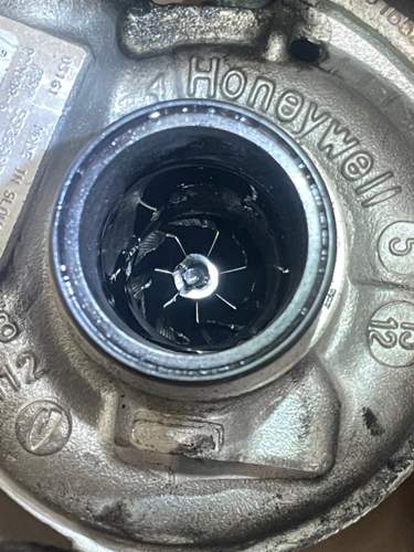

Bevor ich experimentiere kommt der DPF raus und wird einmal gereinigt, dabei kann ich auch gleich gucken ob der Turbolader platt ist.

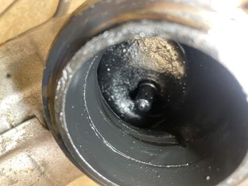

Nachtrag: war eben an der Karre, was ist das fürn Rohr? Ladeluftkühler? Es geht an der linken Seite des Turbos nach unten hin weg
Nachtrag II: Es ist die Leitung zum Ladeluftkühler - melde mich morgen wieder
Nachtrag III: Ich habe 2 Sensoren entdeckt die vor und nach DPF eingebaut sind, 2 Polig, ich denke Temperatursensoren, beide zeigen einen Widerstand von ca 215 Ohm an.
