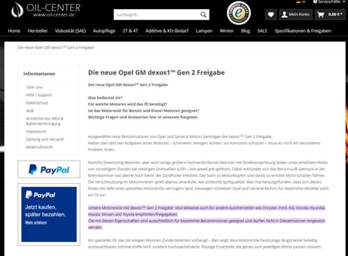

Viel, viel wichtiger ist es darauf zu achten dass das richtige Öl verwendet wird.
Es ist das Dexos1 GEN2 vorgeschrieben und nicht das Dexos2!!!
Du muss das Dexos1 GEN2 Öl nehmen, weil du sonst Kolbenschäden bekommst.
Die Ursache liegt am LSPI das entsteht wenn man das falsche Öl fährt.
https://www.idealo.de/.../gm-dexos-1-gen-2-5w30.html?...
https://www.liqui-moly.biz/.../...-zu-low-speed-pre-ignition-lspi.html
Da spielt das Additiv erstmal eine untergeordnete Rolle, kannst du aber mal verwenden.
Deshalb schaue mal, ob das richtige Öl eingefüllt wurde in der Durchsicht!!

Nein @Cliffcali , ich habe mich nicht vertan und es stimmt nicht was du schreibst.
Lipqui beschreibt nur in dem Video, was LSPI ist und Opel hat die Liste der Motoren erweitert!!
Auch die Turbomotoren mit Saugrohreinspritzung sind von dem LSPI Problem betroffen.
Hier mal eine Auflistung der Motoren, für die Dexos1 GEN2 vorgeschrieben ist.
https://www.motor-talk.de/.../dexos1-i208874613.html
Alle 1.4 Turbomotoren ab 2012 sind davon betroffen!!!!

Sorry, nehme alles zurück.
Und ich meinte nur, das es wichtiger ist, das richtige Öl zu verwenden.
Denn in den ersten Handbüchern steht bis zur internen Info an alle Opel Händler Dexos2, was fatal ist.
Kann man hier sogar im Handbuch noch lesen.
https://i.ebayimg.com/00/s/MTIwMFgxNjAw/z/6MgAAOSwyjdfNTmN/$_10.JPG
Und somit schlimmere Auswirkungen hat, als kein Additiv zu verwenden, bei den DI Motoren.
Selbst nach längerer Zeit der aktuellen Info an die FOH, war es vielen nicht bekannt auf Dexos1 GEN2 die Motoren umzuölen!!
