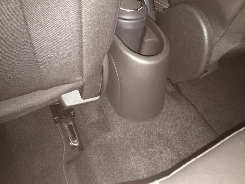

Hallo liebe Gemeinde,
gibt es eine Lösung, eine Nachrüstlösung, passt die Armlehne vom Corsa "D"? - wir haben bisher keine Mittelarmlehne passend für den Corsa E finden können. Wie habt ihr das Problem gelöst?
Vielen Dank für eure Antworten

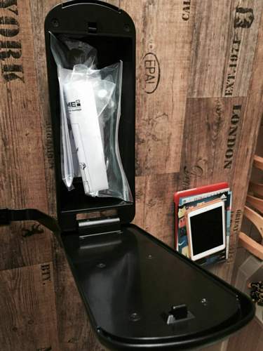

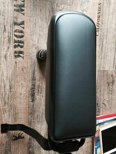

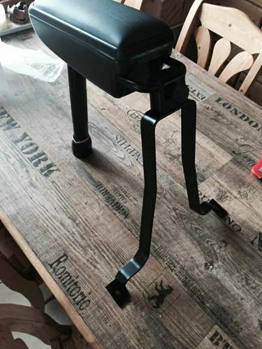

Fertig! Eingebaut... Passt!
Meinen Qualitätsansprüche sind erfüllt. Sie ist stabil, passt in die Aufnahmen mit etwas Spannung, so kann aber nix klappern.
"GeTÜVt" von meiner Präsidentin wurde sie noch nicht, heute Abend haben wir eine erste gemeinsame Ausfahrt.
Die Höhe ist für mich als Insigniafahrer etwas gewöhnungsbedürftig, da sie auf der gleichen Höhe der Armauflage in der Fahrtür ist. so "lümmelt man aber nicht und sitzt gerade!
Etwas verbessert habe ich auch, schwarze Staubkappen und selbstsichernde Muttern M6 habe ich besorgt, die silbernen Unterlegscheiben mit einem Wedding geschwärzt...
seht selbst...

Weder ein Corsa D, noch ein E steht mir zur Ansicht zur Verfügung - vielleicht kann hier ein Foto von den Sitzschienen des E bitte gepostet werden...
im übrigen Bing sucht noch schneller, nur finden beide Suchmaschinen keine verlässliche Antwort ob es sicher passt!
Dennoch vielen Dank.
bei soviel theorie doch am besten mal zum FOH gehen wo denn beides steht oder wieso soll das jetzt+hier entschieden werden ?!?
@flex-didi schrieb am 18. Februar 2015 um 22:02:24 Uhr:
erledigt, passt - die Aufnahmen sind gleich!
