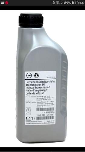

Mein Auto macht komische Geräusche beim lenken und fahren.
Aber nur in Kombination mit Gas geben.
Beim normalem lenken im Stand, macht er garkeine Geräusche und auch nur beim Vorwärts fahren.
Mein Auto hat eine Lamellen differential Sperre und der Autohändler meinte, es wäre normal, weil dass Auto diese Sperre besitzt.
Aber irgendwie kann ich mir das echt nicht vorstellen.
Ich werde das Getriebeöl mal wechseln lassen und schauen ob es dann dadurch beseitigt ist.
Habt ihr irgendwelche Ideen, was das sein könnte?

Ein M32 Getriebeschaden äußert sich akustisch durch ein Heulen/Jaulen, dessen Tonfrequenz von der Drehzahl abhängig ist.
Ein Extrembeispiel liefert HAS in seinen Videos.
Deine Umschreibung klingt da ja eher anders.
Die Lamellen der Sperre unterliegen einem gewissen Verschleiß, daher ist auch der jährliche Getriebeölwechsel obligatosrisch.
Wurde der konsequent lt. Serviceheft durchgeführt?
Falls nicht und der Corsa wurde zusätzlich recht ruppig bewegt sind das gleich zwei Gründe für einen frühzeitigen Verschleiß der Lamellen.
