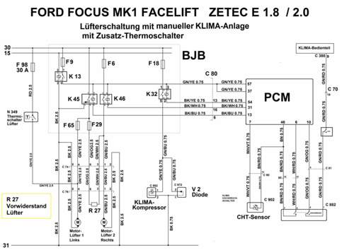

Den Thread hab ich ganz übersehen. Dein Lüfter läuft unkontrolliert, wenn man deinen anderen Thread so ließt. Sprich: Dein Motortemperaturfühler spinnt und das SG weiß nicht was er machen soll. Du hast also ggf. einen defekten Sensor oder die Verkabelung ist beschädigt. Die Spritmenge ist von der Motortemperatur abhängig. Bei kaltem Motor muss deutlich mehr eingespritzt werden, als bei warmen Motor. Wenn der Sensor bei kaltem Motor "warm" meldet, spingt er schwer an. Wenn er bei warmen Motor kalt meldet, säuft er ggf. ab, weil der Brennraum geflutet wird.
Wenn das SG Sensorkabelbruck detektiert, schaltet es den Lüfter ein, um ein überhitzen auf jeden Fall zu vermeiden. Der Lüfter läuft dann dauerhaft.

Ich bin immer ein Fan davon, erstmal das Naheliegende prüfen, statt jetzt andere Dinge zu checken... Motorlüfter läuft, Motor springt schlecht an: Gemeinsamer Nenner.... Benzindruck? Nee, Motortemperatursensor! (Daher verstehe ich nicht, warum du zwanghaft den Lüftervorwiderstand ausbauen willst! Ich würde vorher den Sensor und die Verkabelung durchmessen.)

Wär ja auch zu einfach den Stecker vom ETC-Sensor abziehen und einen 3 kOHM Widerstand 0,25 Watt in die Kontakte zu stecken.

Das " Teil ",dass Du unbedingt ausbauen willst ist der Vorwiderstand R 27 ( zufällig im COUGAR und im FOCUS die gleiche Bezeichnung ) lässt die Lüfter auf halbe Drehzahl laufen.
Wenn der R 27 defekt ist,kann man einfach einen neuen Widerstand kaufen und an den abgezogenen Stecker anstöpseln und irgendwo befestigen.
Übergangslösung bis es wieder wärmer wird.
Ein Ausbau des R 27 ist nicht zwingend notwendig.
Meine persönliche Meinung bei so ner alten Karre.
Ausserdem kann man das komplette Lüfterpaket inkl.Rahmen tauschen ,um bequem den R 27 wechseln zu können.
Ist auch unnötig,weil gebrauchte Lüfterpakete für 20 Euro angeboten werden.
Nur versteht hier keiner,warum Du den R 27 überhaupt ausbauen willst.
