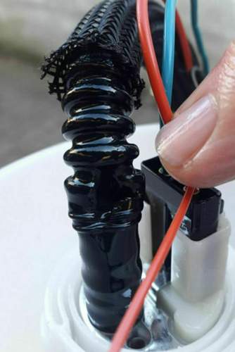

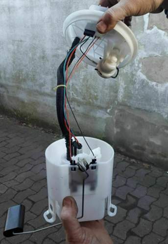

Hallo, habe leider ein etwas kniffeliges Problem mit meiner "Katze" (2,5 l, 170 PS 98-er Modell). Wenn ich den Motor starte (kurzes umdrehen des Zündschlüssles reicht so gut wie immer u. er läuft) dann zündet er kurz , versucht die normal Drehzahl aufzunehmen, stirbt aber kurz danach ab. Kling so als würde er kein Sprit bekommen (aber reine Vermutung..) ... Das macht er i. d. R. nicht wenn er zum ersten mal kalt gestartet wird, aber auch wenn er nicht warm gefahren ist (da aber eher nicht so so oft, kann aber auch nur deshalb sein, weil man ja nicht startet u. dann geich wieder den Motor abstellt - sonder ja dann erst einmal fährt u. dann stoppt ) u. öfter wenn er warm ist. Wartet man einige Minuten dann geht es wieder od. man probiert 2-3 mal dann gehts auch oft wieder oder aber man startet u. gibt Gas dabei (2-3 mal wiederholen ) dann startet er auch wieder. Also, leider ein sehr unschönes Problembild... Hat hier evtl. jemand mal das gleiche Problem gehabt ? Könnte es ein Problem eines Messfühlers od. so sein ..?? PS: beim Fehlerauslesen hat es die Lamdasonde der 2 Bank angezeigt - daran kann es aber nicht liegen, da ja hier die Abgaswerte gesteuert werden. der Motor sollte auch starten/laufen wenn die gänzlich kaputt ist. Und als 2. Fehler hat es das AGR bemängelt - Durchfluss zu gering - aber das entfällt ja auch, da es im warem Zustand eh dich ist u. zum starten/zünden ja keine Rolle spielt.
Danke für eure Hilfe. G Michi

Wenn deine Vermutungen schon Richtung Benzin gehen, dann check doch mal den Benzindruckregler. Der sollte den Druck aufrechthalten und wenn man ihn abschraubt, drückt es ein bisschen Benzin raus.

Ich würd mal RÜCKLAUFLEITUNG zur Benzinpumpe abschrauben und Fördermenge der Pumpe ermitteln.
Braucht man kein Spezialwerkzeug oder Manometer dazu.
Lediglich das BP-Relais rausziehen und Kontakte überbrücken,damit Pumpe läuft.
SOLLWERT:
Mehr als 100 Ltr/ Stunde
Also ca. 2 Liter / min.
Und mal Benzinfilter wechseln.
Wirkt oft Wunder.
Bei manchen war noch der ab Werk verbaut.
Wird halt oft vergessen.
