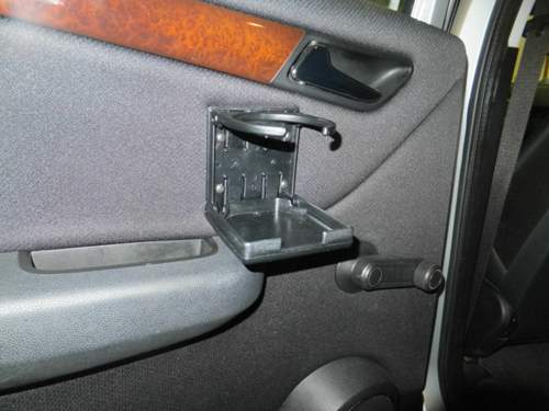

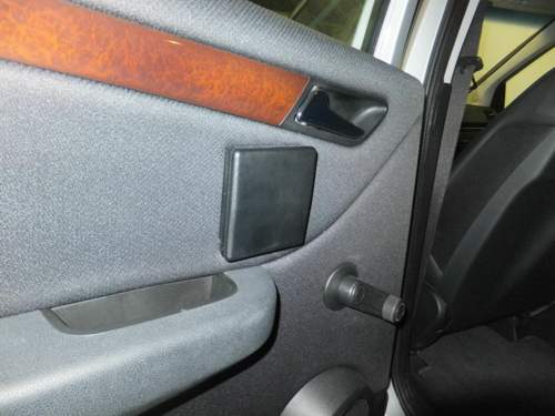

Themenstarteram 11. Dezember 2014 um 20:31
"... ich werde mir mal für kleines Geld die schon erwähnten Cupholder http://www.ebay.de/.../171253830339?... kommen lassen und berichte dann wieder ...".
Die Cupholder sind montiert und kommen zur Zufriedenheit der Herrin ihrer Aufgabe bestens nach. Fotos sind angehängt.
Cupholder geschlossen
Cupholder offen
Hallo HHH1961 -
perfekt gelöst und saubere Sache das - gefällt mir gut!
