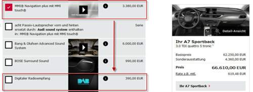

Themenstarteram 28. März 2012 um 20:11
Bekomme übernächste Woche meinen A7 biturbo. Bei der Konfiguration habe ich irgendwie an das Thema DAB plus nicht gedacht. Ich weiß, dass die Meinungen hierzu geteilt sind, aber da ich überwiegen in einem guten Empfangsbereich unterwegs bin, möchte ich DAB plus nachrüsten. Habe das Navi plus touch geordert. Laut meinem Freundlichen geht das (noch) nicht. Dagegen habe ich irgendwo im Q3 Forum gelesen, das es dort möglich ist.
Weiß jemand, ob
- ob auch für den A7 ein Nachrüstset angeboten wird
- was das Ganze inklusive Einbau kostet
- ob dann auch alle Zusatzfunktionen (z. Bsp. slideshow) wie beim Einbau
ab Werk funktionieren
Vielen Dank für Euere Antworten.
