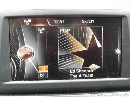

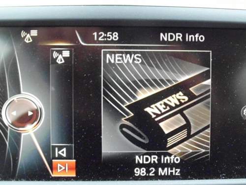

Jep, stimmt genau und ich habs kontrolliert, bei mir zeigt es auch die Symbole, wenn der DAB-Sender kein eigenes Logo (wie zb Klassikradio es sendet) mit überträgt.
Mein Irrtum war dass es nur auf UKW so ist, wo ja keine Logos mitgesendet werden, aber auf DAB wird das auch gemacht, siehe angehängte Bilder von N-Joy (DAB) und NDRInfo (UKW). Warum Schmidt32´s Radio die Sender vergisst ist mir rätselhaft, und anscheinend ist das auch bei noch niemandem vorgekommen.
