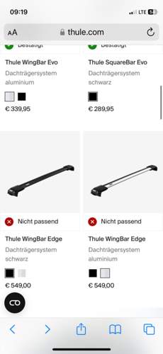

Die Preisspanne ist ja recht groß. Geht ab ca. 120€ los und liegt im oberen Segment bei ca. 330€ (Thule).

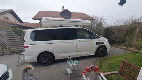

Hier mal eine „frische Aufnahme“ der original Grundträger auf einem LÜ.
Gleich kommt die Dachbox rauf.
Hätte ja gerne das Ganze weiter nach hinten positioniert, aber die Träger (und das wurde mir jetzt erst klar), sind nur für bestimmte Aufbahmepunkte gedacht (Basis-Set: Vorne + Mitte).
Mit 2 Personen haben wir die Dachbox von der Fahrzeugseite auf die Träger gehoben und dann in die Mitte geschoben. Dann fixiert und das hält.
Erkenntnis:
- ich nehme auf jeden Fall den beigelegten Imbusschlüssel mit, um während des Urlaubs die Schrauben nachzuziehen
- der kleine Tritt genügt für den Einstieg, um in der Dachbox zu „wühlen“, wird wohl nun auch der Metall-Tritt mitkommen
Das war heute nur ein Probeaufbau … schade, würde gerne heute schon losfahren
@BSTiguan schrieb am 15. Juli 2023 um 12:24:52 Uhr:
Bei Thule (Montagekit Thule Fixpoint 7082 + Fußsatz Thule Fixpoint Evo 7107) macht es keinen Unterschied, die sind für alle 3 Aufnahmepunkte gleich hoch. Ich habe fürs Dachzelt die Punkte vorne und hinten verwendet.

Hattest du auf deinem Superb auch die 135cm?
Habe nämlich auf meinem Talisman aktuell die 118cm, sind dann für den T7 vermutlich zu kurz?
