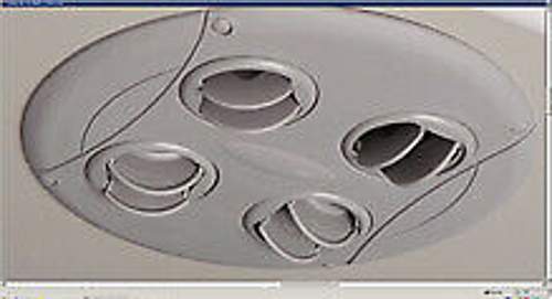

Das aktuelle Model des französischen Herstellers hat sich wohl im Design für den Innenbereich geändert, siehe A3003 Sensyo
http://www.siroco.fr/fiche/28-dachventilator-a3003.htm
Die Höhe über Dach wird jetzt mit 71 mm angegeben. Damit wird hoffentlich meine Dachbox drüber gehen ohne gleich auf das Teil und damit das Dach aufzuschlagen. Gibt es hierzu Erfahrungen oder ist das kein Thema ? - Leider weiss ich nicht, wie hoch die Dachreling mit Dachträger ausfällt. Hat das jemand schon mal gemessen?

201401-siroco-a3003-sensyo-dachluefter-innenansicht-2
