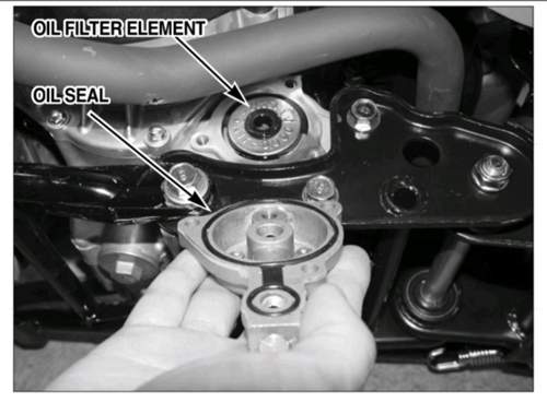

PS: Hab' eine Seite aus dem Service Manual angehängt, auf dem bspw. der Ventiltrieb abgebildet ist.

Der Aus- und Einbau der Anlasserkupplung ist meines Erachtens keine Arbeit für einen gewöhnlichen Hobbyschrauber. Man denke nur an die Nutmutter, welche ohne die Spezialnuss kaum zu öffnen ist. Daran sind selbst erfahrene Schrauber schon gescheitert.
Gruß Wolfi
Edit: Handelt es sich bei den erwähnten “Schrauben“ um die drei Inbusschrauben (s. Foto im Anhang), welche abreißen? - Das sind doch lediglich die Gehäuseschrauben der Freilaufkupplung. Die Kraftübertragung erfolgt über federbelastete Rollen im Inneren des Gehäuses.
