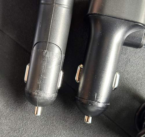

Hab mir nun eine Vantrue E2 gekauft. Ich wollte sie eigentlich zur Stromversorgung an einen der USB-C-ports anschließen, da mir das über die Zigarettenanzünderbuchse nicht gefällt (Mittelablage immer offen usw.). Über die USB-C scheint das aber nicht zu klappen, die Cam geht nicht an. Weiß jemand, woran das liegen könnte? Wenn ich die Cam Testweise zuhause an einen USB-C-Ladestecker anschließe, funktioniert sie.

Das kann gut sein das die USB Anschlüsse in der Mittelkonsolenablage mit 3A zu schwach sind.
Der Ladestecker zuhause hat bestimmt 5A.
Der USB Anschluss vorne hat sogar nur 1,5A.
Die USB C Buchse in den Mittelkonsole hat meine ich keine ausrechende Ladefunktion, ich meine ich hätte das mal irgendwo gelesen

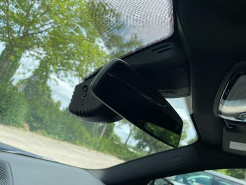

Hat hier zufällig jemand die FITCAMX Dashcam verbaut? Ist die zu gebrauchen von der Qualität? Finde die Montage am Innenspiegel ganz gut gelöst.

ich dachte noch an die hinteren (im Fonds). Die haben vielleicht 3 A, weißt du dazu was?
Früher gab es ja so Y-Kabel, die den Strom aus zwei USB-Ports zogen und an ein Gerät gaben.
Für die Cam (Vantrue E2) ist angegeben: 5V, 2.4A, 5W
Bleibt ansonsten noch die Nutzung der 12V-Buchse - aber hier stört mich halt extrem, dass ich den Deckel der Mittelablage dann nicht schließen kann und das Kabel herabbaumelt
Alle USB C-Buchsen haben 3A. (In der Mittelarmlehne, hinten im Fond)
Die USB A-Buchse hat 1,5 A. (bei den Getränkehaltern)
Bei 5V 2,4A würden die USB C-Buchsen ausreichen.

Ja, müsste wohl, aber die Cam geht einfach nicht an. Auch über den 12 V-Anschluss nicht. Das Statuslämpchen am mitgelieferten Kabel bleibt dabei auch aus. Testweise an die 12V im Kofferraum angeschlossen, da leuchtet wenigstens das Lämpchen am Stecker grün. Die 12 V-Buchse vorn im Fahrzeug ist aber sicher nicht defekt, denn meine alte Cam (Vantrue N2) habe ich bislang ja darüber betrieben.
Die neue Cam selbst ist aber schon in Ordnung, denn beim Anschluss an USB-C über einen normalen Netzstecker in der Wohnung springt sie dann doch an.
Ich werd da echt noch irre..
Dann geht die halt zurück. 1000+ EUR für Einbau BMW Advance Car Eye habe ich einfach keine Lust, nicht zuletzt, weil man dann auch wieder mit einer verdammten Smartphone-App rumeiern muss.
Das könnte sein das der 12 Volt Stecker deiner Kamera keinen richtigen Kontakt (meistens ist das der Plupol) in der Steckdose vom Auto hat.
