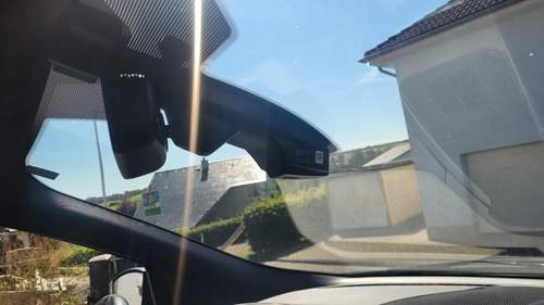

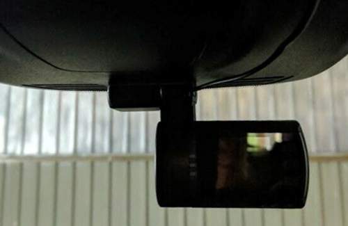

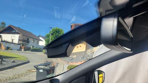

Sorry bin erst heutedazugekommen, das versprochene Foto zu machen/hochzuladen.
Auf den Fotos sieht man die Frontkamera mit der Verkabelung, welche ich einfach ein bisschen in den Dachhimmel geschoben habe bis zur rechten A-Säule. Danach bin ich einfach entlang der A-Säule bis zum Handschuhfach und dort hat sich das kabel dann aufgetrennt auf Zündungsplus, Dauerplus und Minus. Zündungsplus hab ich auf eine Sicherung, wo ich das Zündungsplus abgegriffen habe. Dauerplus hab ich unter dem Zigarettenanzünder abgegriffen. Gibt bestimt auch einfachere möglichkeiten (musste dazu sogar den Beifahrersitz lösen).
Minus hatte ich schon im Handschuhfach, da ich mir einen Subwoofer eingebaut habe (Minus habe ich da vom Radio abgezweigt für den High/Low-Adapter).
Für die Heckkamera, welche an der Frontkamera angeschlossen ist, bin ich zuerst von der Frontkamera wieder über den Dachhimmel zur rechten A-Säule und dann runter richtung Handschuhfach. Da vorbei und rein unter die Einstiegsleisten. Dabei müssen diverse Plastikteile abmontiert werden, was aber wirklich einfach ist. (bzw. man zieht den Türgummi raus und versteckt dort das Kabel - danach wieder alles ordentlich einbauen damit alles dicht ist!!)
So bin ich dann bis zu den hinteren Einstigsleisten lang gegangen. Dort lässt man das Kabel an einer geeigneten Stelle (wo man es danach nicht mehr sieht) herausschauen, um es von da aus in den Kofferraum unter den einsatz zu bekommen. Dann einfach bis nach ganz hinten und aufpassen, dass es niergendwo eingeklemmt ist. Dann wieder unter das plastik "schlupfen" und entlang hinter der Gummidichtung bis nach oben. Und dann genug Kabel lassen, damit bei geöffnetem Kofferraum nichts spannt.
Hoffe ich konnte ein bisschen weiterhelfen - ist meine bislang erste Anleitung.
Bei fragen könnt ihr euch gerne bei mir melden.
Liebe Grüße aus Österreich ;-)
Alex
