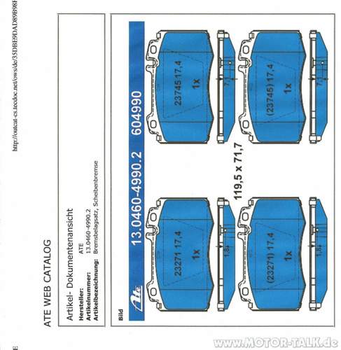

Ich habe ja vorne Scheiben und Klötze erneuert.
Heute habe ich noch 2 der Stifte erneuert die die Klammer halten da diese nicht 100% grade waren.
Bin nach dem Wechsel vor ein paar Tagen ein wenig in der Stadt gefahren und habe gerade mal 100km Autobahn hinter mir.
Alles mit zartem (und wenig) "Gebremse" und sehr vorsichtig.
Ich hab leider keinen Erfahrungswert wie lange es dauert bis bei dieser Bremse die Bremsbeläge und Scheiben 100% "eingeschliffen" sind und ob es sich eventuell empfiehlt mal ein paar "scharfe" Bremsungen zu machen.
Beim letzten Bremsenwechsel beim Mini (BMW Mini) hat es 2 Tage noch etwas gerubbelt und dann war alles wie es sein soll.
Jetzt hab ich noch immer das Gefühl das die Bremsen "rubbeln" und bin leicht verunsichert ob nicht doch auch z.B. eine Seite vom Bremeattel nicht richtig gängig ist und das Rubbeln daher kommt.
Zumindest laufen die Räder frei und die Bremscheibn sind glatt.
Bevor ich da nochmal alles auseinander baue und eventuell die Dichtungen der Bremskolben wechsel und alles überprüfe wollte ich mal nach Euren Erfahrungen fragen.
Kann ja sein das ich einfach noch nicht ausreichend und eventuell zu zögerlich gebremst habe.
Verrbaut habe ich ATE - das sollte eigentlich kein Problem darstellen.
Ich muss dazu sagen das die Bremsen mit den alten Bremsscheiben und neuen Belägen (kurz vor Kauf erneuert) extrem rubbelten.
Da die Bremsscheibn ziemlich fertig aussahen habe ich das darauf zurück geführt und Schreiben und Beläge erneuert. Die Bremssättel bzw. die Gängigkeit der Kolben hab ich nicht extra geprüft da ich bei dem Alter davon ausgegangen bin das die in Ordnung sind.
Die Beläge von ATE sind Laufrichtungsgebunden.
Das hast du beachtet?

ist ein Pfeil auf der Platte die an dem Belag fest verklebt ist.
Themenstarteram 24. April 2013 um 12:51
Danke. Dann also der Pfeil in Drehrichtung der Bremsscheiben.

Themenstarteram 24. April 2013 um 15:07
Uih...jetzt wird's langsam filmreif.
Erstmal gibt es ja 2 Platten auf der Rückseite der Beläge.
Ein metallplättchen ist auf der Rückseite fest verklebt. Da stehen Nummer etc. drauf aber keine Richtungsangabe.
Darauf ist ein weiteres Metallplättchen. Das ist allerdings nur auf den Belag geclipst.
Auf diesem 2ten (ein und abclipsbarem Metallplättchen) ist eine Art Pfeil eingestanzt.
2 dieser Plättchen waren bei Lieferung nicht mehr am Belag angeclipst sondern lose in der ATE Packung.
Da ich noch nichts von der Richtung der Beläge wußte habe ich die natürlich wahllos auf einen der Beläge aufgeclipst.
Nun habe ich praktisch endlos Varianten welcher dieser losen Metallplättchen mit dem Pfeil denn auf welchen Belag kommen.
Da die 2ten Plättchen bei der Demontage auf den alten Belägen auch drauf waren habe ich die natürlich auch bei den neuen Belägen mitmontiert.
Ich hatte diese Variante noch nicht gesehen und mich gewundert.
Sind diese 2ten losen Plättchen eventuelle nur zur Kennzeichnung da und garnicht für die Monatge bestimmt ?
Werden sozusagen vor Montage wieder abgeclipst ?
Den Sinn dieser 2ten losen Platten mag sich mir nicht erschließen.
Da die in der Mitte nen Loch haben müssten eigentlich die Bremskolben auch garnicht vollflächig aufliegen sondern ein wenig "schief".
Das könnte doch dann der Grund für das Rubbeln sein oder ?
Ist der alte Belag eventuell falsch montiert und ich habe es deswegen auch getan ohne es zu wissen?
Diese Idee ist mir eben gekommen.
Ansonsten muss ich erstmal rausfinden wie man die Plättchen den richtigen Belägen zuordnet.
Die Nummer auf den Belägen kann man nämlich schlecht erkennen.
Themenstarteram 24. April 2013 um 15:18
ODER...ist es eigentlich egal wie der Belag sitzt sondern ist nur entscheident das die Plättchen richtig sitzen ?
Die sind ja sozusagen asymetrisch, d.h. die Bremskolben haben da unterschiedliche Auflageflächen..
