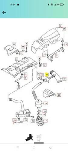

Ich glaube,ich habe den Fehler gefunden,das Rohr vom Ölabscheider war Porös und durchlässig,habe es durch Zufall entdeckt.Habe jetzt einen neuen Öl Abscheider befestigt,Mal schauen,ob es wirklich daran lag.
