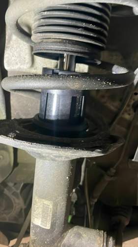

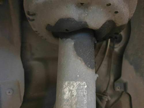

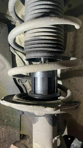

Moin in die Runde. Kann mir jemand sagen welche die originalen Stoßdämpfer vom Superb Sportline mit DCC sind ? Vorne die beiden sind undicht ( bei 105.000 km ), vor 15.000 gebraucht beim Händler gekauft ????. Also müssen zwei neue her. Vielen Dank für Tips, LG aus dem Westerwald
Undichtigkeiten bei den Stoßdämpfern sind bis zu einem gewissen Grad "normal" und "Stand der Technik". Manche TÜV Prüfer monieren das, das sollte man aber reklamieren.
Je nachdem wie stark die Undichtigkeit ist, braucht man die Dämpfer deswegen also nicht unbedingt (sofort) zu tauschen.
Was die Teilenummer angeht:
Meines Wissens nach gibt es da Unterschiede nach Motorisierung und Ausstattung. Am besten ist es, wenn Du da mal am eigenen Fahrzeug schaust, welche bei Dir verbaut sind.
Okay vielen Dank ?? mein KFZ Meister meinte wohl dass es da keinen TÜV mehr mit gibt. Händler stellt sich quer und sagt ist Verschleiß. Also mal abwarten. Ansonsten gibts direkt nen K&W ddc Fahrwerk und gut ist ????
