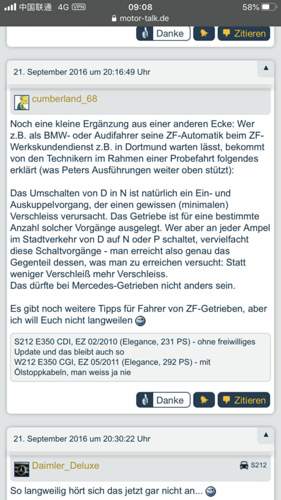

Hier wird erklärt, warum das keine gute Idee ist: https://www.motor-talk.de/.../...an-ampel-auf-n-schalten-t5811542.html
