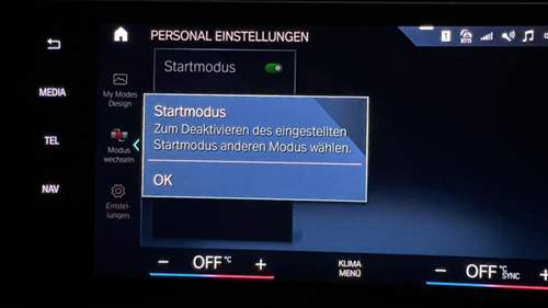

Kann man einen Default-Fahrmodus (z.B. Personal, Efficient, Sport) hinterlegen, so daß immer mich diesem Modus gestartet wird, wenn man morgens einsteigt?

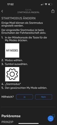

Laut Betriebsanleitung geht es folgendermaßen. Siehe Bild. Allerdings klappt es bei mir auch nicht. Diese Vorgehensweise lässt das System gar nicht zu.
Das ist genau das Problem. Lt. Anleitung sollte es gehen (eine Auswahl-Listbox wäre an der Stelle schlicht super simpel), aber es erfolgt eine eher seltsame Menüführung ohne wirkliches Ziel.

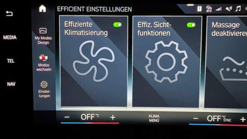

Es geht, jedoch nicht für alle Modi. Beim Sport und beim Efficient Mode geht es nicht. Die anderen Modi wie Personal, Design und wie sie alle heissen, kann man als Startmodus festlegen.
Mein :-) konte mir das auch nicht so genau erklären warum das so ist. Bei Sport Mode ist es wegen dem erhöhten Verbrauch, das will man nicht. Warum geht es dann bei Efficient Mode nicht, das wäre dann doch genau in dem Sinne? *Ratloses Schulterzucken*

Krass, du hast Recht! Eben getestet! Was ist das denn für ein Schwachsinn?
Es sind genau die (in meinen Augen) zwei sinnlosesten MyModes auswählbar (und der Personal)…
Ich stelle mir die Frage ob es bei den nicht einstellbaren modes versteckte Einstellungen gibt, wenn ja, welche
Ich verstehe auch nicht, warum man gerade die Mode als Start definieren kann, bei denen nichts einzustellen ist und rein optische Einstellungen haben. Sport und effizient wären da viel interessanter.

Gute Neuigkeiten für alle User, die statt Personal gerne den Efficient Modus als Startmodus einstellen wollen.
BEV-Fahrzeuge erhalten diese Möglichkeit. Unter anderem für folgende Fahrzeuge: iX, i5 Lim, i5 Touring, i7, iX1 und iX2
Inwieweit das per RSU dann nachträglich geht, darüber habe ich keine Information. Glaube aber schon, dass es klappen könnte.
