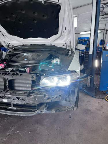

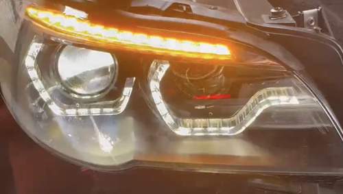

Leider hat es mich auch erwischt und bei meinem BMW F11 530D Baujahr 2010 vor Facelift ist mir das Tagfahrlicht vorne rechts ausgefallen. Mein BMW besitzt Xenon Licht als Abblendlicht und ein normales adaptiven Kurvenfahrlicht. Ich bin zirka 3 Monate ohne Tagfahrlicht weiter Gefahren, weil ich einfach zu faul war es selbst reparieren. Nun ist mir vor 3 Tagen das Xenon Licht rechts rot geworden. Sowas habe ich auch noch nie gesehen. 3 Tage später kam auch die Fehlermeldung das mein Adaptives Kurvenlicht defekt wäre. Daraufhin habe ich das TMS Scheinwerfer Treibermodul AHL/TFL Modul von rechts nach links und von links nach rechts umgebaut, um zu schauen ob der Fehler mitwandert. Siehe da der Fehler wandert mit bedeutet nun leuchtet das Tagfahrlicht wieder auf der rechten Seite aber nicht auf der linken Seite. Xenon weiterhin rechts defekt. Auch haben kurzzeitig auf beiden Seiten die adaptiven Kurvenlichter wieder funktioniert. Nach kurzer Zeit sind diese aber wieder ausgefallen. Des Weiteren habe ich das Xenonlicht rechts ausgebaut und gesehen, dass die Birne defekt ist. Nun habe ich verschiedene Fragen, die ihr mir vielleicht beantworten könnt.

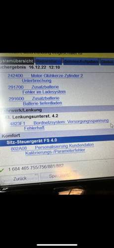

6 wie würdet ihr weiter vorgehen? Bitte um Hilfe von euch. Wie schon erwähnt habe ich Rheingold und kann somit zumindest auf ein paar Servicefunktionen zugreifen.

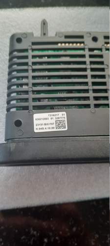

Ich habe mir das von dir oben verlinkte Modul gekauft nun steht auf dem Modul folgende Bezeichnung
BIX/TFL
Das bedeutet doch dass das für ein Bi Xenon Modell sind. Also abbiegelicht auch mit Xenon. Sind die kompatibel bzw ist das egal?
Abblend und Fernlicht (Adaptives Kurvenlicht inklusive) ist XENON. Alle F1x sind BI-XENON, hat nichts mit Abbiegelicht zu tun. Abbiegelicht ist Halogen.
TFL ist LED.
Themenstarteram 16. Dezember 2022 um 10:33
Okay das habe ich nicht gewusst noch mal zusammengefasst. Das Fernlicht ist Xenon und das Abblendlicht ist Xenon. Kurvenlicht ist Halogen. Und das Tagfahrlicht ist der LED-Ring?

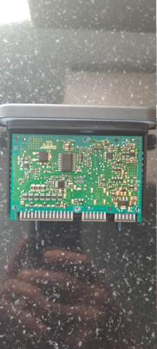

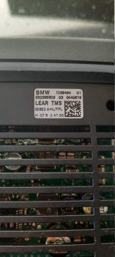

Wenn ich mein altes Steuergerät und das neue von der Platine her Vergleiche sind diese auch unterschiedlich aufgebaut
@headroom_max schrieb am 16. Dezember 2022 um 11:33:46 Uhr:
Richtig. Für Abblend/Fernlicht ist es ein gemeinsamer Brenner und mit einer "mechanischen" Blende wird umgeschaltet.
Dein neues Modul kam in einer BMW Verpackung? Foto?

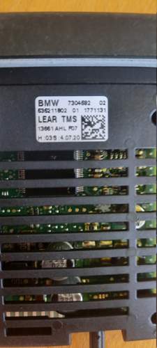

Themenstarteram 16. Dezember 2022 um 13:21
Nein ist ein Nachbau aus der Bucht
Die ersten zwei Bilder sind das Original Steuergerät und die letzten beiden Bilder ist das neue Steuergerät

Habe natürlich ein bisschen recherchiert und die Kommentare hierzu waren das zwar das Tagfahrlicht wieder funktioniert aber das Kurvenlicht sich nicht richtig nivelliert oder so ähnlich
...dann hast du aber nicht das von mir verlinkte Modul erworben. ;)
