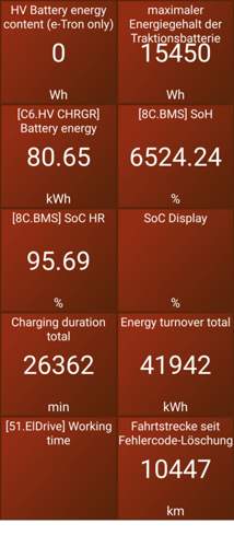

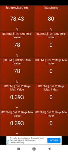

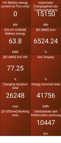

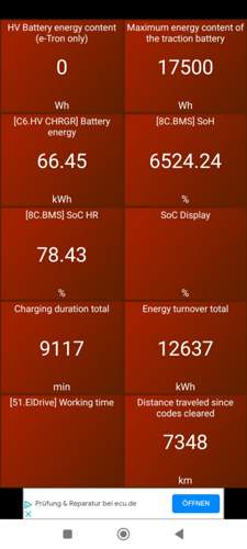

Und wenn Du meinst, dass ich mich da hineinsteigere, will ich Dir nicht widersprechen. Ich bin von der Qualität des Akkus massiv enttäuscht (von dem defekten Heckschloss, der nicht funktionierenden Heizung, diversen anderen Kleinigkeiten, der Tatsache wegen meiner Körpergröße von 1,93 und 115 Kg weder das Kombiinstrument komplett sehen zu können, noch halbwegs vernünftig aus dem Wagen aussteigen zu können mal ganz abgesehen). Ich finde weder das Verhalten des Akkus bei niedriger Temperatur / bzw. niedrigem SoC angemessen (siehe auch diesen Thread hier aus dem PFF: https://www.pff.de/.../?pageNo=8 ) noch die Tatsache, wie die nutzbare Kapazität und damit die Reichweite abbaut. Und ja, ich habe mir jetzt mal einen OBD II-Dongle gekauft und den Akku mal mit der Carscanner App ausgelesen.
Anbei seht Ihr das für mich bei nur 12.500 km und EZ 11/21 erschreckende Ergebnis. Wer das Bild nicht aufklicken will: der SoH ist 87,88%.
