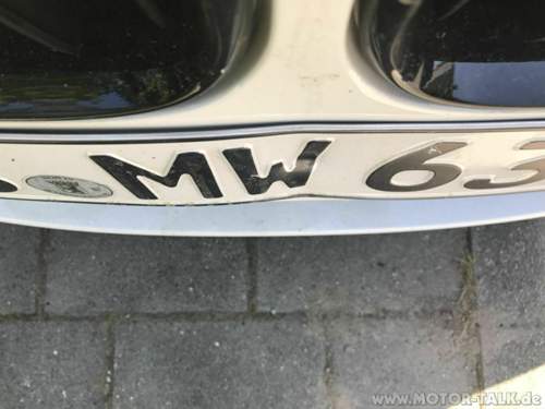

Hallo.
Ein netter Mitbürger ist wohl mit Schmackes mit seiner Anhängerkupplung gegen meine Frontschürze gefahren. Natürlich mit Fahrerflucht. Kann man das irgendwie mit Smartrepair reparieren. Oder ist eine neue Frontschürze fällig?

Themenstarteram 13. Mai 2018 um 12:03
Also die Frontschürze hat die Form des Nummerschilds angenommen. Das kann ich sehen, wenn ich das Nummernschild ein bisschen nach vorne ziehe.

Das Teil ist aus Kunststoff. Ggf. kann mit Wärmebehandlung die Delle ausgeformt werden. Das Nummernschild lässt sich einigermaßen plattschlagen.
Ernsthaft? Nummernschild abnehmen, glätten und wieder darauf packen! Reparieren? Das wird dann u.U. teuer für nix. Man sieht doch nix, wenn das Nummernschild wieder glatt ist ;)

Themenstarteram 13. Mai 2018 um 14:37
So sieht’s hinter dem Nummernschild aus...
14716cf0-0e20-4317-86ea-567b74aea3ac
@HanneHubert schrieb am 13. Mai 2018 um 16:37:29 Uhr:
Ist doch fast nix! Ich bleibe dabei: Nummernschild glätten und wieder drauf! ;)

eventuell kann man das mit einem Heißluftfön von hinten wieder rausdrücken. Würde ich aber nicht selbst probieren sondern zum Smart Repairer fahren und fragen. Wenn Du das zu heiß machst, kann der Lack abblättern.
