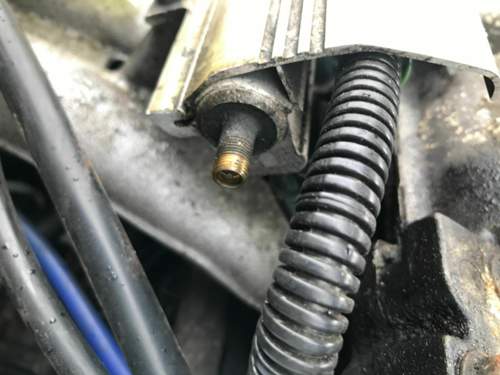

Moin,
ich habe seit neuestem das Problem, dass mein 850 (Bj. 95 mit dem Pin als Wegfahrsperre) oft nicht beim ersten Versuch anspringt. Ich muss den Schlüssel dann immer nochmal einmal zurückdrehen und kann dann ganz normal starten.
Ich muss den Schlüssel aber nicht abziehen und auch nicht den Pin nochmals reinstecken.
Wenn das so passiert, dann springt er beim zweiten Versuch ganz sauber an, als wenn nichts wäre und es gibt auch sonst keine Probleme.
EDIT: Wichtige Infos vergessen: 2,5L Benziner ohne Turbo mit Luftmengenmesser.

Benzindruck kannst du mit einem Reifenluftdruckprüfer am rechten Ende vom Einspritzrail prüfen. Bei Zünschlüssel auf 1 sollten es mindestens 3 bar sein.

So. Ich habe gerade einmal den Drucktest gemacht.
15-20 Minuten vor dem Test lief der Wagen noch.
Als ich den Tester angeschlossen habe, war kein Druck auf der Einspritzung. Wenn ich den Schlüssel auf II stelle schiesst der Druck auf 3,5 bar. Hört die Pumpe dann nach einigen Sekunden auf, fällt er sehr schnell auf ca. 1 bar.
Ich kann natürlich nicht garantieren, dass das Messgerät besonders genau ist.
Da beim Abziehen vom Tester etwas Sprit ausgelaufen ist, habe ich den "Schnüffeltest" erstmal verschoben.
Ich muss aber sagen, dass das Problem heute noch gar nicht aufgetreten ist. Ich horche jetzt immer, ob die Pumpe läuft und habe dabei den Schlüssel länger (als sonst) auf II stehen, bevor ich dann wirklich starte.
Das mache ich jetzt erstmal so weiter, vll kann ich das Problem so eingrenzen.
Was meint ihr denn zu der Druckprüfung?
Für mich klingt es so das dein Benzindruckregler hinüber ist. Und zwar weil der Druck so hoch ist bei 3,5 Bar wo er normal bei 3 stehen sollte und zweitens das der Druck so schnell abfällt.
