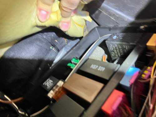

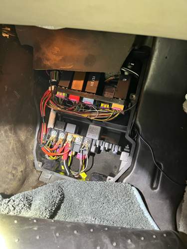

Hallo Jungs und ein frohes neues Jahr!
Nachdem ich dachte, sämtliche Wasserquellen des A8 zu kennen, bin ich inzwischen ratlos und brauche mal wieder eure Erfahrungen!
Ich habe auf der Beifahrerseite im Fußraum vorne deutlichen Wassereinbruch. Ich kann sowohl das Schiebedach, sämtliche Abläufe als auch die orangene Klima Abläufe ausschiessen.

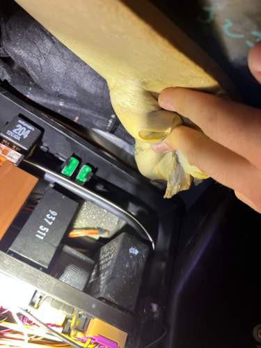

Zuerst habe ich natürlich sämtlichen bekannten Schwachstellen geprüft. Ich vermute, Das Wasser tritt hinter dem Relais/ Sicherungskasten im Fußraum eintritt. Das Holz war bereits ordentlich vollgesogen, der Teppich auch…. Über dem Kasten befindet sich noch eine Art Matte mit Schaumstoff, dieser ist auch komplett nass. Hatte jemand ein ähnliches Problem?!
Auf der Fahrerseite gab es ja dieses Loch das werkseittig mit einem lackierten Sticker „gedichtet“ wurde. Existiert das auch auf der beifahrerseite?
Wie gesagt ich kann die Klima Abläufe, den Ablauf im motorraum sowie in den radkästen als auch das Schiebedach leider ausschließen und bin am verzweifeln…
Danke schon mal im Voraus!

Kann es von so weit oben reinlaufen denn reinkommen,weil es läuft quasi hinter dem Relais Kasten irgendwo. Gibt es in dieser Gegend eine Durchführung zum Motorraum, vielleicht zum Steuergeräte Kasten die undicht werden kann?
Gibt hinter dem Steuergerätekasten so eine Gummidurchführung. Hat jemand damit schon mal Probleme gehabt?

Du wirst um den Handschuhfachausbau nicht herumkommen. Und dann mal berieseln

Befürchte ich auch? Hättest du eine Anleitung zum Ausbau bzw Beschreibung zufällig?

Danke für die Antworten! Werde dann wohl mal ans Handschuhfach und die Gießkanne bemühen müssen… immer dann wenn man denkt, jetzt steht der Wagen ja super da.

Besten Dank! Ich habe mir mal diese fluoreszierende leck Flüssigkeit besorgt und werde die mal in den Wasserkasten und dann auf die Scheibe kippen. Bin echt total ratlos, eigentlich kommt nur ein Riss in der Aluwanne/ Dichtung zum Innenraum oder halt die Scheibe in frage befürchte ich….
Die Abdichtung der E-Box wäre noch eine Möglichkeit. Hab ich zwar noch nie gehört, aber möglich wärs.
Danke! Könntest du das genauer beschreiben? Ich gehe jedem Tipp nach!
Meinst du den Steuer Geräte Kasten im motorraum?
