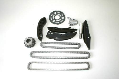

Habe das gerade mal gegoogelt, der 116d aus 2011 fällt demnach mit in den Problembereich in Sachen Steuerkette.
(Ab 01.09.2013 hat man dann Änderungen vorgenommen.)
Da steht auch was von einer Kulanzregelung bis 8 Jahre und 200.000km wegen massiver Kundenreklamationen.
(Wenn die Inspektionen eingehalten wurden, dann liegt Deiner ja da auch noch drin.)

Kann ich nicht sagen. Auf dem Foto sieht man wie so ein Reparatursatz aussieht.
Der hat 4 Gleitschienen. Könnte mir schon vorstellen, dass es dieses Geräusch gibt wenn der Spanner am am Ende angekommen ist und die Kette nicht mehr korrekt auf Spannung halten kann.
Aber wie gesagt, ich kenne mich damit nicht aus.
