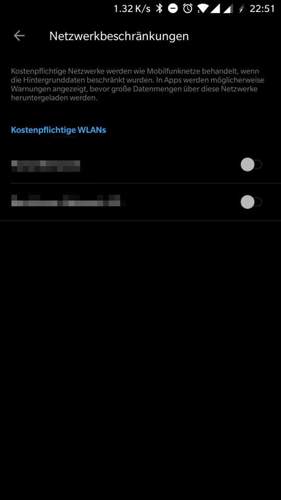

Ich habe eine SIM Karte im Auto, damit das Auto Zugriff auf Staus usw hat und ich die Online Dienste nutzen kann. Nur irgendwie zieht mir das zu viel an daten. Download ist ok, da gibg bisher nur 1 GB in einer Woche weg, doch der Upload ist bei 4 GB, was echt etwas zu viel ist. Ich selber habe (nur) 12 GB Volumen (alle Österreicher sind jetzt bitte mal still mit ihren unlimited Verträgen für 5€ :D) und ich bin dann wohl nach 2 Wochen mitn Datenvolumen auf 0.
Wieso lädt das Auto so viel hoch? Was wird da gesendet? Das kann doch nicht sein, dass so viele Daten raus gesendet werden.. ich habe nicht mal irgendwelche Online Dienste die letzten Tage genutzt. Nur Navi.
Wie sieht der Datenverbrauch bei euch aus?

Es liegt an den Handies (zu 1000%), denen muss man sagen dass das WLAN vom Auto ein Hotspot ist.
Das WLAN im Auto ist die gleiche Technik wie Zuhause. Das Handy erkennt nicht von alleine was es ist, nur dass es WLAN ist. Daher muss dem Handy händisch mitgeteilt werden, das es sich um einen Hotspot handelt.

Setz den online Zähler zurück und lass kein Handy ins WLAN vom MMI und du wirst sehen, das du im Auto keine 10GB mehr verbrauchst. Das Auto wird nie 10GB verbrauchen. Dies kommt durch das Handy.
Für 10GB im Monat, müsstest du Musik streaming etc nutzen. Dies kann das MMI nicht.
Die Stau Infos, verbrauchen sehr wenig an Daten. Daher ist das vernachlässigbar. Selbst mit Google Earth wirst du nicht auf die Summe kommen.
Aktiviere einfach die Option für das WLAN vom MMI, wie im Screenshot (Android). Dann wird das WLAN wie ein Mobilfunknetz behandelt.
Vor allem schafft das MMI keinen nennenswerten _Upload_. Das können eigentlich nur Backups vom Handy sein.
Danke, Zähler ist zurückgesetzt, Handy aus dem WLan gesperrt, jetzt wird mal beobachtet. Ich werde berichten.
