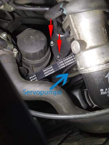

ich suche für meinen s211 E220 100PS (0710 960) die richtige Servopumpe. Ich hatte mir bei Autodoc die richtig Pumpe ausgesucht.
EAN Nummer 226985209981632099816. Will jetzt keinen Link nach Autodoc einfügen.
Laut Mercedes ist es diese Nummer 003 466 01 01.
Alles stimmt mit der bestellten Pumpe überein.
Trotdem sind an meiner verbauten defekten Pumpe die Befestigungen etwas anders.

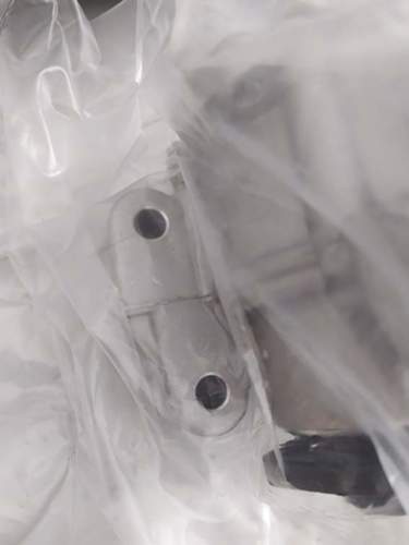

Ist jetzt etwas blöde zu erklären. Wenn ich von oben auf die Pumpe schaue, wird mit zwei Schrauben ein Anbauteil an der Pumpe befestigt. Die beiden Löcher haben natürlich ein Gewinde.
Bei der neuen Ersatzpumpe sind es einfach nur zwei Löcher OHNE Gewinde.
Hat event. jemand eine "sichere" Bestellnummer oder so?

Was nutzen all deine Erklärungen? Mach bitte von der neuen und der alten Pumpe ein Foto und stell es hier rein. Bei der Gelegenheit poste bitte die VIN, dann kann ich dir die richtige Pumpe raussuchen. Oder du liest die Teilenummer von deiner alten Pumpe ab.

Es geht um die Schrauben (rote Pfeile)
Die neue Pumpe habe ich noch nicht ausgepackt. Durch die Folie kann ich aber erkennen das dort kein Gewinde ist.

@w210inblack schrieb am 28. Aug. 2024 um 17:15:11 Uhr:
Das sind Durchgangsbohrungen, da werden die Schrauben durchgesteckt und am Motor sind die Gewinde zum befestigen.
Themenstarteram 28. August 2024 um 15:36
Tja, das hatte ich auch gedacht. Ich hatte die Schrauben ja schon rausgeschraubt.
Es ist dort ein Gewinde in der Halterung der Servopumpe. Die Schrauben sind ca 20mm lang. Die kommen nicht bis zum Block.

Die sind alle ohne Gewinde. Nimm halt längere Schrauben.
