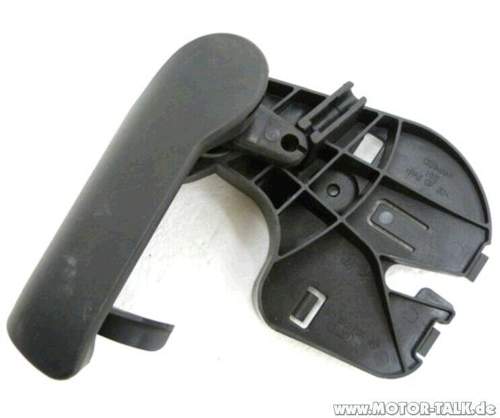

Das Problem ist, dass man, wenn man das Auto verriegelt hat, nicht die Türen von Innen öffnen kann, und den Hebel für die Motorhaube kann man ebenfalls nicht betätigen, da die Verkleidung davor ist. Nun die Frage, wie haben die die Motorhaube aufbekommen??? Die Abdeckung über den Scheinwerfern haben sie liegen gelassen.
Die Versicherung zweifelt die Sache nun an, da man die Türen und den Hebel von der Motorhaube nicht ohne Schlüssel bzw. offene Tür aufbekommt.

Also gerade mal am skoda suberb probiert (hab meinen Wagen gerade nicht da). Tür geht nicht auf. Kann ich auch x-mal ziehen. Ich glaube eher, dass man den Motorhaubenhebenl mit "Gewalt" doch ziehen kann.

Zudem kann ich mir schon vorstellen, dass bei eingebrochenen Fenster sich der Hebel zur Motorabdeckung ziehen lässt, wenn man nur fest genug zieht. Das Plastik gibt meines Erachtens etwas nach und der Hebel verbiegt sich wenn man dran zieht. Ob das nun ausreicht um die Motorhaube zu öffnen weiß ich jetzt nicht, wollte es jetzt auch nicht bei meinem ausprobieren...;)
