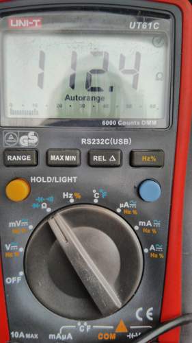

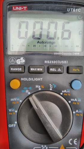

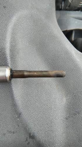

Hatte das Problem an meinem Audi Q3 2.0 TDI.
Glühkerze war nicht ganz defekt, keine MKL.
Aber mit VCDS konnte ich einen Fehlercode auslesen und dort stand, Glühkerze.
Also Stecker ab und alle Glühkerzen per Multimeter gemessen und siehe da, bei einer Glühkerze war der Widerstand zu hoch aber noch nicht OL.
Normal 0,6 Ohm und die defekte Glühkerze hatte 112 Ohm.
Vier neue Glühkerzen rein und alles gut, das alles bei ca. 100.000 km.
Sogar das rauchen und rußen aus dem Auspuff während des freibrennen war Geschichte.
