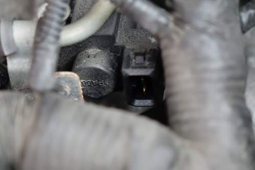

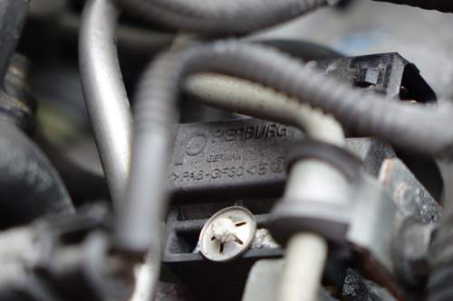

Ich habe jetzt auf die Schnelle einfach mal die Steckverbindungen am und um das AGR-Ventil angeschaut, gezogen und wieder gesteckt. Dabei fiel mir eine Stelle auf, die mir gar nicht gefällt. Da sind die Kabel direkt am Stecker stark verdrückt und an einer Stelle iiegt die Ader blank (siehe Fotos). Der dicke X-förmige Kabelbaum liegt darauf auf, drückt und scheuert dort.
Bild 1 und 2: Das Pierburg-Teil, worauf der beschädigte Stecker sitzt. Was ist das genau?
Bild 3: Beschädigte Kabel, geknickt und an der gelben Ader Kupfer freiliegend.
Ob hier wirklich ein Problem ist, weiß ich nicht, aber ich würde es einfach mal erneuern. Allerdings bräuchte ich den Stecker samt Kabelschwanz. Weiß jemand, wo man den her bekommt?

Gute gesehen!
Einfach mal mit Isolierband flicken...
Das generelle Problem der Kabelbäume bei allen D5244Txx ist, dass die Kuststoffansaugbrücke die Motorwärme schlecht ableitet und die Kabel ALLE knusprig werden...
Ich werde demnächst damit anfangen, einen Kabelbaum komplett neu aufzubauen und berichte dann.
