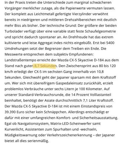

16tkm ist in der Tat relativ wenig für einen Diesel. Finanzielle Aspekte sind das eine. Es gibt dann ja auch noch technische Aspekte.
Was den Verbrauch angeht: Heute wissen wir, dass Diesel mit einem sehr guten Verbrauch häufig bei der Abgasnachbehandlung manipuliert sind. Wenn man nicht betrügt ist der Verbrauch halt höher.
Zumal keiner weiß, in welchem Fahrzeug der BMW-Sechszylinder steckte (Gewicht, Luftwiderstand, Handschalter oder Automatik) und welche Abgaseinstufung dieser hatte.
Der CX-5 war 2012 einer der ersten Dieselfahrzeuge überhaupt in Deutschland mit Euro6-Einstufung.
Ich selber habe einen mittleren Verbrauch von ~ 7,2 bis 8,5 Litern auf 100km (Automatik; und je nachdem wie eilig ich es habe).
Der vorherige CX-5 mit Handschaltung lag noch etwa 0,5 Liter darunter.
Ein CX-5 mit 2,5 Liter Saugmotor und Automatik bewege ich mit meinem Fahrprofil (siehe älteres Posting weiter oben hier) nicht unter 10,7 Litern.
Vergleichstests in Zeitschriften bescheinigen dem 175PS- bzw. 184PS-Diesel ebenfalls im Klassenvergleich einen günstigen Verbrauch.
Der 150PS-Diesel verbraucht (bei mir) etwas mehr, da er hier häufiger im Volllastbereich laufen muss (und evtl. auch etwas kürzer übersetzt ist) als der deutlich drehmomentstärkere Diesel mit 175/184 PS.
