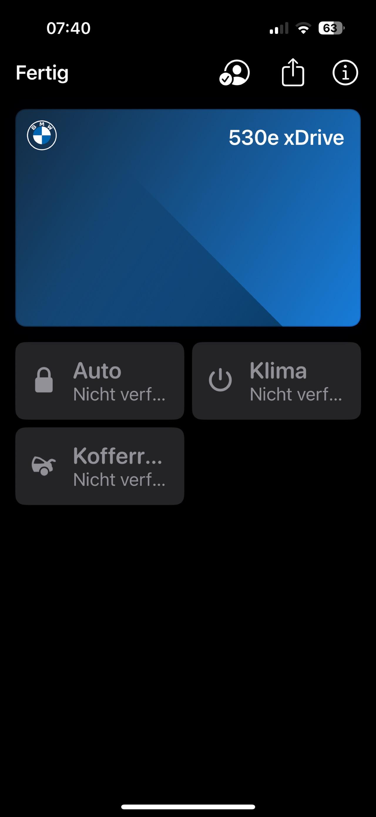

Ebenso kann ich das Fahrzeug nicht aus der Wallet heraus öffnen. Hier habe ich ja die Möglichkeit unterhalb der „Karte“ die Buttons „Auto“ und „Kofferraum“. Am Morgen steht hier immer nicht verfügbar.
Erst wenn das Fahrzeug einmal geöffnet wurde geht wieder alles.

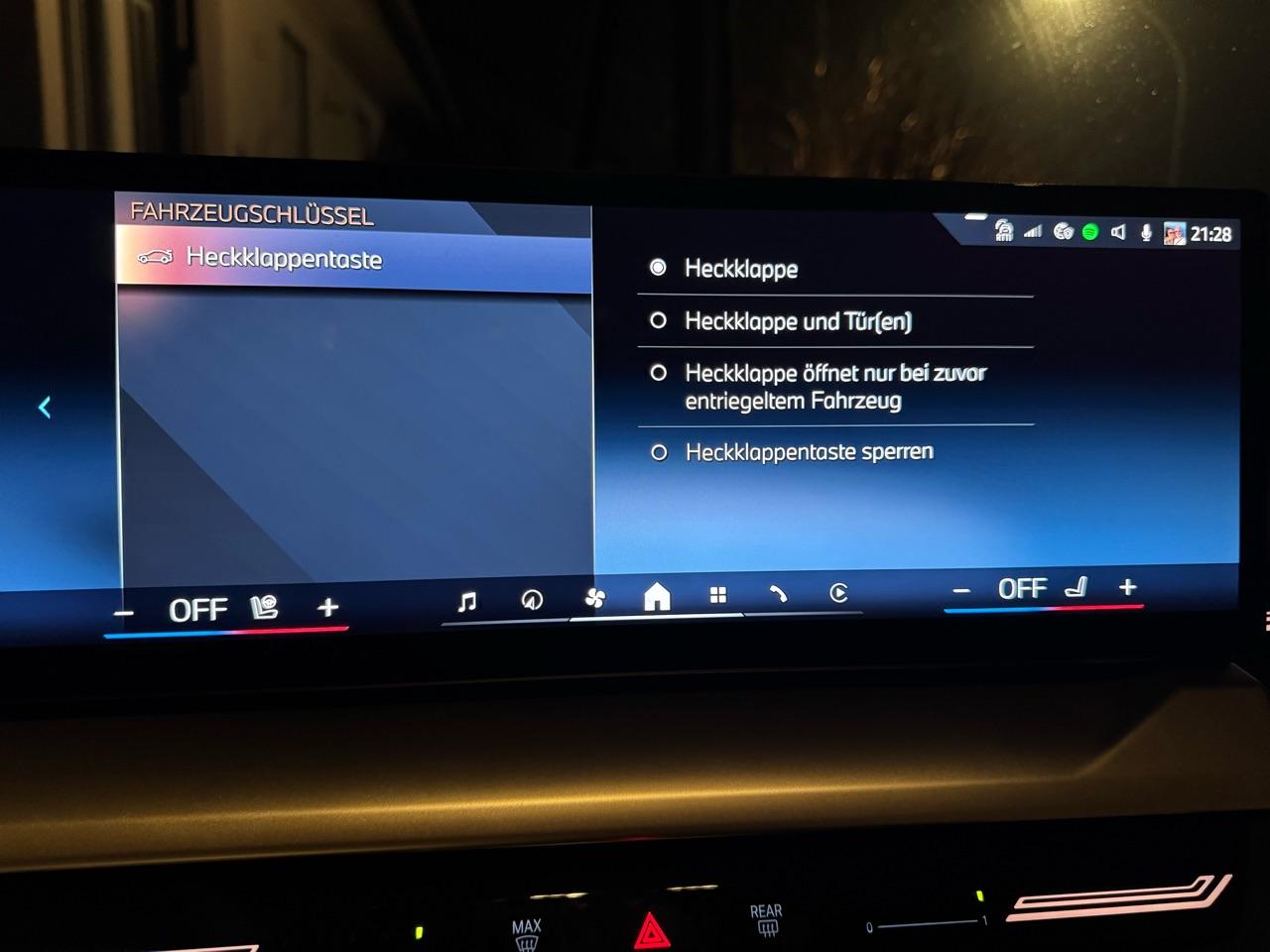

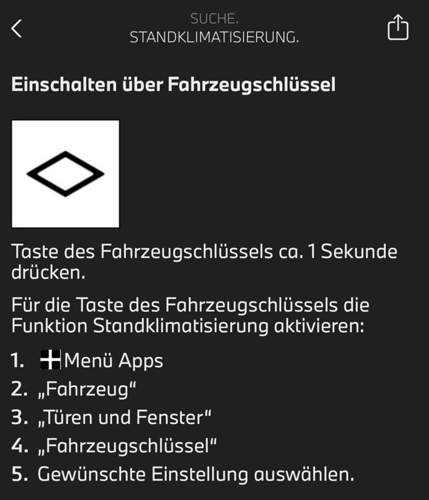

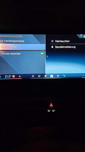

Du kannst dir die Standheizung auf die Raute-Taste der Fernbedienung legen - falls du also in der Reichweite der Fernbedienung parkst, würde ich dir empfehlen, das zu nutzen. Leider gibt es kein Feedback ob es geklappt hat.
Das mit dem Digital Key hab ich auch mit dem iPhone 15 Pro. Ich nutze daher weiterhin den Schlüssel. Auch wegen der Raute-Taste.

Ich bin mir auch nicht sicher, ob das Standheizungsthema mit meinem Problem zusammenhängt. Heute morgen konnte ich das Fahrzeug wieder nicht öffnen (ich teste das ob die Verfügbarkeit im iphone Wallet gegeben ist), die Standheizung wurde aber über den App Befehl aktiviert.
