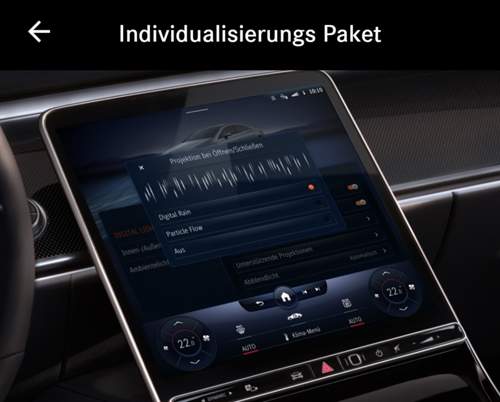

Mir wird über die App das "Individualisierungs Paket" für 89€ im Jahr angeboten.
Es besteht aus:
"Sound Experience", was aber nur mit Burmester funktioniert.
"DIGITAL LIGHT Projektionsfunktion für Animationen"
und Tetris, was exklusiv nur beim EQS verfügbar ist.
Also bleibt von den 3 Dingen nur eins, nämlich die Projektionsfunktion für 89€/Jahr oder 209€/3 Jahre.
@smuutje schrieb am 14. Februar 2023 um 17:09:21 Uhr:
Es besteht aus:
Guten Morgen,
mir wird das selbe Paket angeboten, aber es werden drei weitere Spiele angeboten, die nicht nur exklusiv für den EQS bestimmt sind.
Sudoku, Pairs und Shuffle Puck, interessant für mich ist die Information, dass die C-Klasse(06/2022) vermerkt ist.
Also kann es wirklich sein, dass bei mir ebenfalls nur die Projektfunktion erworben wird, die ich aber schon in einem anderen Paket inbegriffen habe.
Alles etwas arg fraglich und Kosten / Nutzen ist zumindest nach meiner Meinung bei diesem Paket nicht gegeben.
