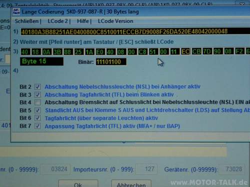

Hab mal eine Frage an alle 1T3 Fahrer mit Xenon und dem LED Tagfahrt-licht ...
Dimmen diese ab beim Blinken? (die LED´s)
Wenn nicht ist dies Programmierbar?
MfG Zastor

Nein, das TFL wird nicht gedimmt.
Es gibt zwar ein Bit für die Dimmung in VCDS, aber wenn man das aktiviert, geht das TFL auf der Blinkerseite komplett aus - funktioniert also nicht.
Grüße,
chris

doch kann dimmen wie beim audi. entweder dimmen oder gaz aus
Nein, jedenfalls nicht mit der Originalcodierung des Byte 18 (90). Da geht es komplett aus, wenn das Dimm-Bit (Byte 15, Bit 3) gesetzt ist (MJ 2011).
Möchtest du ev. die notwendigen Codierungsschritte erläutern?

wir können es gern bei dir am auto testen,kommst ja aus meiner nähe.
nicht im byte 18 da man da nicht rumspielen sollte.
habe es bei meinem golf 6 auch so gemacht(der fl hat die selben steuergeräte wie der golf)
Dann sag doch bitte endlich, wie es funktioniert. Daß man am 18er nicht rumspielt ist soweit klar, aber die Geheimniskrämerei nützt niemandem.
Im Übrigen habe ich auch schon gelesen, daß es bei neuen Gölfen ebenso nicht mehr mit der Dimmung klappt (scheint abhängig von der SW/HW-Version des Stg. zu sein und ab einem gewissen Stand nicht mehr zu funktionieren).
Also, bitte ein paar Fakten. Welche Bits müssen wo/wie codiert werden, damit es dimmt?
Danke und Grüße,
chris
aus dem kopf weiß ich es jetzt auch nicht mehr 100% genau. ich muss nachsehen.
habe auch ein BCM aus MJ 2012 und es geht.sobald ich zeit habe sehe ich nach
Super, danke! Bin schon gespannt auf das Ergebnis.
dich will auch keine geheimnisse draus machen. da war was mit dem KI umstellen auf kanada.
klingt unlogisch...
KI auf Kanada ist doch eigentlich nur für die TFL-Kontrollleuchte notwendig (die beim Touran aber angeblich auch nicht funktioniert). Klingt wirklich unlogisch. 🙂
ich muss nachsehen... auf die schnelle ohne das eigene auto geht es nicht.
