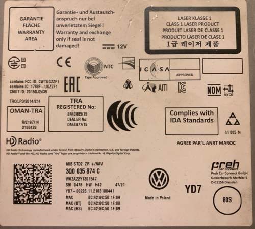

Eine Einheit mit Teilenummer 874 (DAB, Navi, alles drin) kostet gebraucht etwa 400 Euro, zuzüglich die Kaffeekasse des Codierers, der das Ding anlernt, umlernt und freischaltet.

Du brauchst zwingend ein MIB2.5 oder 2 bspw. ein 5NA 035 022 F.
