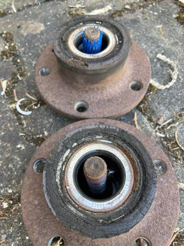

Soo, Radlager und Raddrehzahlsensoren sind getauscht, beidseitig, leider jetzt sofort nach Einschalten der Zündung:
03842 - Drehzahlfühler hinten rechts+links, falsches Signal
Der onlineshop von autoteiledirekt meinte zwar das würde für meinen Schlüssel 0603/APR passen, aber...
Kann es der falsche Sensor sein, äußerlich absolut identisch mit den alten? Oder liegt es gar an den neuen Radlagern? Da stand auch: mit Sensorring...
Im etka finde ich diese Sensoren erst gar nicht, was tun?
edit: hab die Sensoren im etka gefunden, ich muss die Version mit Parkassi nehmen. PR 7X5
Jetzt brauch ich nur noch einen Shop der wirklich schnell liefert...
