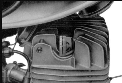

Da gibt es ein Winkel/Hebelmeßgerät.
Viele Motorräder haben ja das selbe Problem.
Habe mir mal eins für die Zündapp DS-350 gebaut.
Ich schau mal ob ich ein Bild finde..
wallybert
hier das, was das original WHB vorsieht. Quelle: Siehe Bild.
mfg
Komisches Bild.
Der fummelt ja im Auspuffkanal rum...??
Man müßte da ja den Krümmer abschrauben..??
Schaut doch mal bei EMW/BMW R-35 nach.
so ähnlich ist auch die Zündmessung bei der RT.
wallybert
@wallybert schrieb am 31. Dez. 2024 um 10:56:16 Uhr:
Komisches Bild.
Original Dokumentation! Beim Zusammenbau des Motors sicher kein Problem. Bei eingebautem Motor sicherlich nicht die Königslösung.
