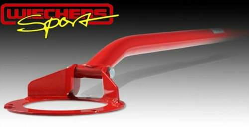

Also ich habe von Wiechers Antwort bekommen.
Sehr geehrter Herr .....,,
wir haben Streben für Ihr Fahrzeug Typ R230 im Programm, allerdings haben Sie Recht, diese fehlen in unserem Online –Shop.
Art. Nr. 291018 aus Stahl kostet 125,00 €, Art. 297018 aus Aluminium Racingline ist erhältlich zum Preis von 206,00 € und Art. Nr. 297020C zum Preis von 324,00 € zuzüglich 9,50 € Versandkosten.
Gerne nehme ich Ihre Bestellung per e-mail entgegen.
Einfach Frau Dierks kontaktieren
https://www.wiechers-sport.de/kontakt
Das klärt zumindest mal die Herkunft. Habe jetzt eine aus Alu direkt bestellt.

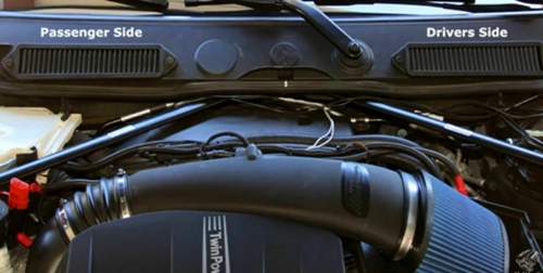

@chz1968
und hast du die DS verbaut? Ist der Wagen dadurch verwindungssteifer geworden? Angenehmer, oder ist mehr Stabilität "nur" vorne eher negativ auffällig?
Ich überlege seit 1 Jahr, seit wir den SL haben, ob ich Eine einbaue.
Eventuell ein Bild? Denke für Luftfilter- Zündkerzenwechsel muss die dann immer raus. Sonstige wartungsunfreundliche Nachteile fallen mir keine weiteren ein.
Ben
