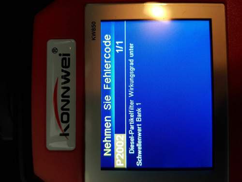

Nachdem mein Auto die DPF Regeration gemacht hat war zunächst alles normal.
Bei der nächsten Fahrt gleich nach ein paar hundert Metern hat das Auto schlagartig zurück geschaltenund hatte keine Leistung mehr (Auto fuhr praktisch ohne Turbounterstützung).
Habe das Auto ausgemacht, kurz gewartet und wieder gestartet - das ganze 2 mal danach ging alles wieder normal.
Bei der nächsten Regeneration wieder das gleiche - Termin bei MB Werkstatt gemacht.
Hatte das allergleiche schon mal und die MB junge Sterne Garantie hat den Schaden übernommen - Da war der DPF kaputt (angeblich Keramikteil im inneren gebrochen/gerissen) Das ganze ist noch keine 30000 KM her.
Meine Frage: Weiß jemand ob es Garantie auf neue DPF gibt?
Und gibt es Tipps bzw. es kann doch nicht sein das diese DPF so schnell kaputt gehen bzw. was mach ich falsch??
Habe das Problem schon irgendwo im Netz gelesen das bei dieser Baureihe die DPF kaputt gehen egal ob einer Weitstrecken oder Kurzstrecken fährt und das die Endrohre bzw. Auspuffblenden immer stark verrußt sind und das ist bei mir auch der Fall

Hatte ich auch erst an meinem S212 E-Klasse mit derselben Maschine. Partikelfilter gebrochen und die Auspuffblenden verrußt.
Und das mit der Leistung hatte meiner auch aber nicht schlagartig sondern wenn ich lange etwas Langsamer unterwegs war (Baustelle) und dann wieder Beschleunigen wollte kam nix.
Warscheinlich ist dein Filter also wieder hin.
Was man da falsch macht keine Ahnung. Wenn du sagst das deine Auspuffblenden stark verrusst sind ist evtl. Noch etwas anderes nicht i. O. bei meinem war der Thermostat kaputt dadurch hat er nur im Stau regeneriert aber nicht während der Fahrt da er dann zu kalt war.
Wo steht deine Motortemperatur wenn der Motor warm ist?

Ah noch was : beim ersten mal hat die Motorkontrollleuchte nicht geleuchtet, jetzt beim zweiten mal schon
Bei mir hat das auch gedauert bis sie mal kam hatte ich den Wagen 3000km und dann einmal gelöscht kam der Fehler bis zum wechsel des Filters (2500km) nicht wieder.
Ich vermute das der Differenzdruck bei meinem noch gestimmt hat da nur der Hintere Teil des Filters weggebrochen ist. Und wenn die Drücke stimmen nur eben sich nicht verändern (weil der Filter die Partikel nicht sammelt) dauert es bis das Steuergerät erkennt das der Filter nicht funktioniert.
Da deine Endrohre schon stark verrusst sind kann der Filter durchaus schon länger defekt sein.
