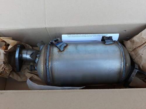

Ich habe mir vor einem Monat einen a4b7 2.0tdi BPW bj.07 zugelegt, welcher bis dato 106500km hatte. Da ich pendel(140km täglich), habe ich jetzt bereits 112000km. Nun fing auf einer Autobahnfahrt die Glühwendel an zu blinken und die gelbe Abgasleuchte ist angegangen, das DPF-reinigungszeichen ist auch aufgeploppt - weiter ging die fahrt mit 80km/h.
Auf verdacht habe ich nun den Differenzdrucksensor getauscht - ohne erfolg.
Also habe ich mir jetzt die Zeit genommen, den alten DPF auszubauen. Dieser wurde anscheinend schonmal vom Vorbesitzer Zerflext .
So habe ich mich dazu entschieden, mir einen neuen DPF von REMA-Parts zu bestellen, und werde diesen hoffentlich heute noch einbauen können.
Jetzt meine Fragen :
- meint ihr der Fehler wird damit behoben sein? Was muss ich beim einbau noch beachten, bis auf neue Dichtungen und schrauben?
- muss ich noch mehr als den Aschewert per vcds anpassen? ( muss ich beim machen, habe nur ein auslesegerät)
- Sollte ich nochwas ausser dem AGR ventil, den dazugehörigen Leitungen+kühler reinigen?
Schonmal vielen Dank für die antworten. Und bitte nur verlinkungen zu anderen Beiträgen, wenn diese genau die gleichen probleme haben wie ich, habe bisher nichts konkretes gefunden

Du hast im Prinzip alles wichtige beschrieben. DPF Aschemasse muss zurückgesetzt werden und der DDS muss neu angelernt werden nach dem Tausch. Verschlauchungen vom DDS sind auf Durchgängigkeit und Beschädigungen zu prüfen und ggf. zu erneuern.
VCDS-User-Map findest du in meiner Signatur. Spar dir die Fahrt zu Audi.
