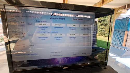

Du hast ja VCDS, dann kannst Du ja die folgenden Dinge noch testen:
Ist der Höhengeber in Ordnung?
Motor aus, Zündung an und dann MWB 10 ,2,3 anschauen. Differenz muss 0 +/-50mbar sein.
Sind Steuerzeiten und Kraftstoffdruck in Ordnung?
Motor läuft im Leerlauf, Temp>80°C, kein Verbraucher, keine Klima eingeschaltet.
MWB 1 ,2 muss bei 4,5 ... 9 mg/H liegen.
MWB 4 ,4 muss bei -2,5 ... 2,5 liegen.

A4 B7 MWB
Die Werte sehen optimal aus. Die Einspritzmenge stimmt, die Steuerzeit ist korrekt, also weder mangelnder Kraftstoffdruck noch Zahnriemenüberspringer.
Dann liegt's vermutlich doch an zu wenig Luft.
