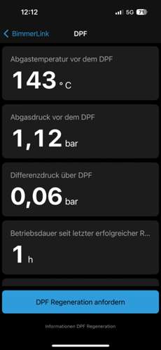

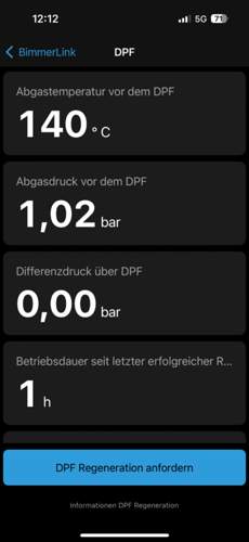

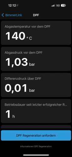

Hey Leute da leider keiner geantwortet hat, mal ne andere frage falls sich jemand mit der App BimmerLink und den DPF werten auskennt.
Ich habe mal Bilder gemacht von den Druck werten vom Stand, mit 2000u und 4000u
Weißt jemand ob die Werte in Ordnung sind? Leider stehen sie dort in bar und nicht mbar
Das kann ja aber nicht unter Last gewesen sein bei den Temperaturen und Drücken. Das war kalt im Stand? Für repräsentative Werte musst du die Werte unter Volllast mitloggen.

Hi also ich habe die Werte jetzt Mals während der Fahrt gemessen
Im Stand bei warmen Motor siehe Bild.
Bei 2000um waren es um die 60-70mba
Bei 4000um zwischen 150-160 mba
Alles bei warmen Motor
Sind die Werte noch ok?
Die berechneten Ruß und Aschebeladungen sind eigentlich die interessanten Werte.
Die sehen alle noch gut aus. Bei 45g Ruß sollte er automtisch regenerieren. Steigt die Rußmasse deutlich über diesen Wert stimmt was nicht. Was Asche angeht streiten sich die Gelehrten. Manche sagen bei 80g ist er voll, andere bei 100g andere bei 120g. Die Wahrheit liegt wohl irgendwo in der Mitte. Sieht alles noch gut aus. Die Differenzdruckwerte passen ins Bild. Keine Überraschung. Die Fahrstrecke zwischen den Regenerationen ist nicht wirklich pralle und könnte besser sein. Ich tippe auf Viel langsames gezuckel mit enig Last bzw Kurzstrecke.

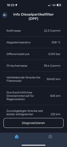

Was mir heute aufgefallen ist, die Rußmasse ist gesunken von 25g auf unter 10g ohne Regeneration weil die Strecke der Letzten Regeneration läuft weiter. Kann das mir jemand erklären, weil ich zuletzt die Werte beboachtet hatte und keine Regeneration angestoßen war.
Aber die Rußmasse ist auch schnell nach paar Kilometern auf 13g gestiegen.
Würde mich freuen wenn mich jemand aufklären könnte wie das Funktioniert. Der Differenzdruck ist auch leicht gesunken von 10 auf 3-4 im Stand.
Während des normalen Betriebs kommst du ja auch in "regenerationsähnliche Betriebszustände". Z.B. Autobahnfahrt mit höherer Last und dadurch hohe Abgastemperaturen gefolgt von Schulbbetrieb wo reichlich sauerstoffhaltige Luft in den DPF geblasen wird. Da brennt auch mal ein Teil des Rußes ab. Beginnend zwischen 500 und 600°C Abgastemperatur. Die Beladung errechnet er anhand des Differenzdruckes und der Adaptionswerte.

Ich habe heute mal die Regeneration auf einer längeren Strecke manuell angestoßen und er hat auf der Bahn bis 0 Gramm Rußmassse verbrannt. Jedoch ist mir aufgefallen das er relativ schnell wieder auf über 10g gestiegen ist innerhalb weniger Kilometer unter 20km und das schlimmste ist er wechselt immer 2 werte der Rußanzeige. Mal zeigt er die über 10g und mal sporadisch 4g jeweils auch immer ne unbestimmte Zeit lang. Ich habe mit allem gespielt Gas weg, Drehzahl hoch runter Bremse nichts konnte bewirken das sich der Wert wieder ändert. Ich habe es auch als Bildschirm Aufnahme und konnte keinen bestimmten andere werte erkennen von den anderen anzeigen wo sich was ändert und dafür sorgen könnte warum die Rußmasse so wechselt. Vielleicht kriegt Ich es hin hier eine kurze Sequenz einzufügen.
Ich habe die Werte sowohl mit Carista womit auch aufgenommen wurde als auch bei BimmerLink beobachten können mit dem Wechsel der Rußmasse.
Ich hoffe es ist nicht schwerwiegendes, es sind auch keine Fehler diesbezüglich hinterlegt. Auch mit Ista ausgelesen und keine Fehler.
Was sorgt dafür das der Ruß sp schnell steigt, weil der Differenzdruck ist in allen Lagen in Ordnung laut den Anzeigen.
Wenn es doch der niedrigere Wert ist der sporadisch angezeigt wird der richtig ist, dann wäre es ja noch gut. Aber warum zeigt er den höheren Wert auch an der viel schneller steigt?
Hier kann man die Bildschirmaufnahme sehen, man achte auf die Rußmasse:
https://www.veed.io/.../8babe141-bdd6-406b-ae9a-ff548c2784a7?...
Was du dort beobachtest ist kein realer Anstieg. Die Sprünge liegen an der Berechnung der Beladung. Normal. Wenn sehr wenig Ruß im Filter ist, ist der Einfluss auf den Differenzdruck einfach gering. Und damit kann er bei sehr niedrigen Beladungen anhand der gemessenen sehr niedrigen Differenzdrücke keinen zuverlässigen Massewert errechnen.
Man sieht auch dass er adaptiert. Erst springt er auf 11,5 und geht dann öangsam runter auf 11,2 obwohl du weit unterhalb von Regenerationsparametern bist. Alles Berechnung. Nix kaputt
